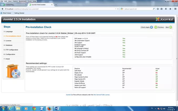

در مرحله pre installation check هستم
File Uploads
Output Buffering
این دو آپشن no هستن
چیکار کنم ؟
ممنون از راهنماییتون

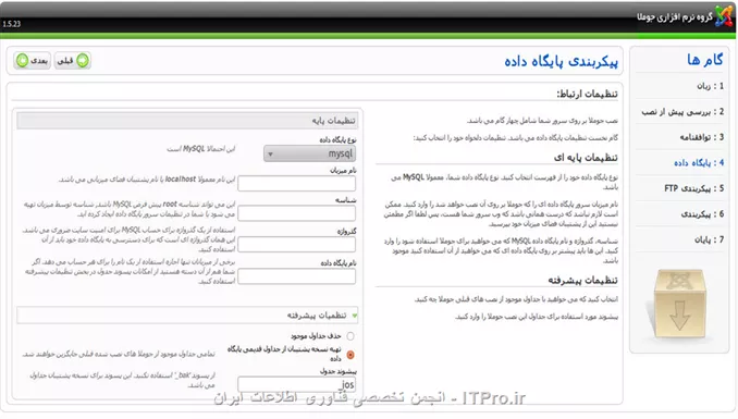

در صفحه پیکربندی پایگاه داده باید پایگاه داده جوملا که قبلا ایجاد کرده اید را تعریف کنید.همچنین در این صفحه باید کلمه عبور کاربر پایگاه داده را نیز وارد کنید. اولین گزینه به شما امکان می دهد تا نوع پایگاه داده را انتخاب کنید. پایگاه داده جوملا MySQL است؛که به صورت پیش فرض در این بخش انتخاب شده است.
دومین فیلدی که باید پر کنید نام میزبان است. این گزینه معمولا localhost است . اگر نام میزبان شما چیز دیگری ست باید از مسئول سرور نام میزبان را بپرسید.
سومین فیلدی که باید پر کنید شناسه است در این فیلد باید شناسه کاربری که قبلا برای پایگاه داده ایجاد کرده اید را وارد کنید .دقت کنید که ممکن است سرور نام حساب میزبانی شما را به ابتدای نام کاربری که برای پایگاه داده ایجاد کرده اید اضافه کرده باشد.شما باید برای ادامه کار عنوان کامل شناسه کاربری را وارد کنید( به عنوان مثال xxyyzz_dbuser )
در فیلد چهارم باید کلمه عبور کاربر پایگاه داده را وارد کنید. در فیلد پنجم باید نام پایگاه داده ای که قبلا ایجاد کرده اید را وارد کنید.باز هم دقت کنید که ممکن است سرور نام حساب میزبانی شما را به ابتدای نام پایگاه داده ای که ایجاد کرده اید اضافه کرده باشد .شما باید عنوان کامل پایگاه داده را وارد کنید. (به عنوان مثال xxyyzz_dbname)
تصویر زیر به صورت فارسی هست میتونید ببینید
||http://network.tosinso.com/files/get/c76107ae-4485-4834-b861-077919278406||
با کلیک روی تنظیمات پیشرفته این بخش باز می شود . تنظیمات پیشرفته به شما امکان می دهند گزینه های بیشتری مانند پیشوند جدول را برای تعریف چگونگی کارکرد پایگاه داده تنظیم کنید.پیشوند پیشفرض جداول jos است .این گزینه زمانی مفیداست که شما تنها امکان ایجاد یک پایگاه داده در سرور را دارید اما لازم است تا دو جوملا نصب کنید در این صورت میتوانید پیشوند جدول های متفاوتی برای هریک تعریف کنید.اگر این مقدار را تغییر داده و از پیشوند جدیدی استفاده میکنید دقت کنید که این پیشوند حتما شامل زیرخط(underline) باشد در غیر اینصورت حروف پیشوند وارد نام جدول ها می شوند .همچنین شما میتوانید جدول های موجود در پایگاه داده را حذف کرده و یا از آنها نسخه پشتیبان تهیه کنید . جدول های نسخه پشتیبان به صورت پیش فرض با پیشوند bak ذخیره می شوند. پس از این که جزئیات پایگاه داده را وارد کردید روی دکمه بعدی کلیک کنید تا صفحه پیکربندی FTP نمایش داده شود.
لایه FTP به شما در مدیریت فایل های وب سایتتان کمک می کند.FTP یک پروتکل شبکه است که برای تسهیل ارتباط بین دو کامپیوتر در شبکه استفاده می شود.این ارتباط به کاربران امکان می دهد که فایل ها را بین دو کامپیوتر دانلود , آپلود و یا ویرایش کنند.تنظیمات FTP در جوملا ۱.۵ این امکان را برای کاربران فراهم میکند که از طریق جوملا به فرآیند های آپلود مانند نصب افزونه ها و یا آپلود تصاویر در صفحه مدیریت رسانه دسترسی داشته باشند. اگر سرور شما از روش های مناسبی برای مدیریت فایل ها و دسترسی ها مانند suPHP, PHPsuExec و یا روش مشابه دیگری استفاده میکند ضرورتی ندارد که شما از لایه FTP استفاده کنید.

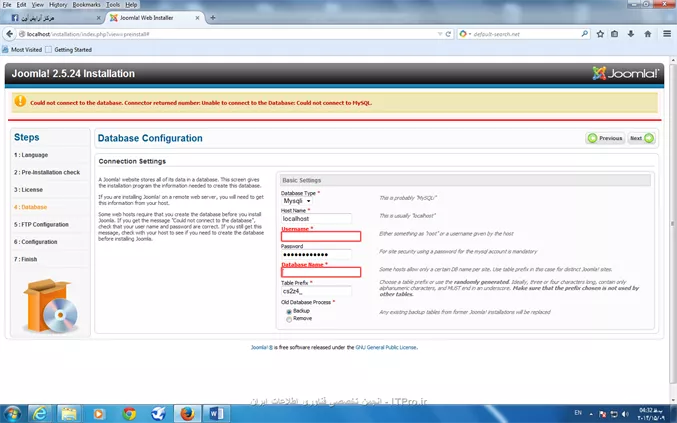

این مرحله رو next کردم تا مرحله database configuration قسمت database name چی بنویسم ؟
پاسخ در 1393/06/24 توسط
