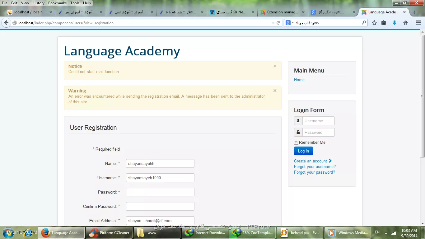

مشکل در بخش Login داخل جوملا ؟
با عرض سلام خدمت دوستان و اساتید محترم
من مراحل ایجاد یک سیستم مدیرت محتوا (جوملا) طی کردم
منتها در بخش login برای ثبت نام کاربر جدید با این Error برخورد میکنم ؟ مشکل از کجاست آیا به کامپوننت مخصوص برای ثبت نام نیاز هست یا خیر وقتی هم مطلبی جدید رو میخوام داخل سایت ارائه بدم اون مطلب اصلا نمایش داده نمیشه تنظیمات مربوط به ارسال مطلب چک کردم داخل خوده بخش مدیریت نوشته شده که مطلب ارسال شده و قابل نمایشه ولی وقتی سایت رو رفرش میکنم چیزی دیده نمیشه ؟
ممنون میشم راهنمایی کنید ؟

سلام، بهتره موارد زیر رو در نظر بگیرید:
1- از آخرین نسخه جوملا استفاده کنید.
2- برای رجیستر کردن یوزر جدید از آدرس ایمیل معمولی مثل یاهو و جیمیل استفاده و امتحان کنید، البته ممکن است کامپوننت مورد نظر نیز بصورت کامل نصب نشده باشد.
3- هنگام ارسال مطلب به بخش و مجموعه در نظر گرفته شده برای ارسال دقت کنید.
4- به گزینه حالت نمایش یا عدم نمایش نیز برای مطالب ارسالی دقت کنید.
5- اگر از چند زبان در جوملا استفاده میکنید، زبان ارسالی مطلب را نیز کنترل کنید.
6- با جستجو در موتورهای جستجو براحتی قادر به دریافت آموزشهای مدیریت محتوای جوملا دسترسی خواهید بود.
پاسخ در 1393/07/09 توسط
مشکل اینه که هنگام ثبتنام می خواد به اون ایمیلی که وارد کردین پیام ارسال کنه ولی چون جوملا رو تو سیستم خودتون (لوکال هاست) نصب کردین بخاطر همین نمی تونه ایمیل ارسال کنه اگه توی هاست امتحان کنین مشکلی پیش نمیاد
