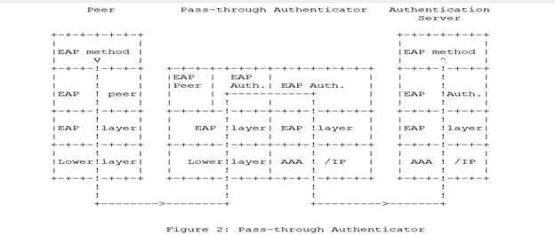

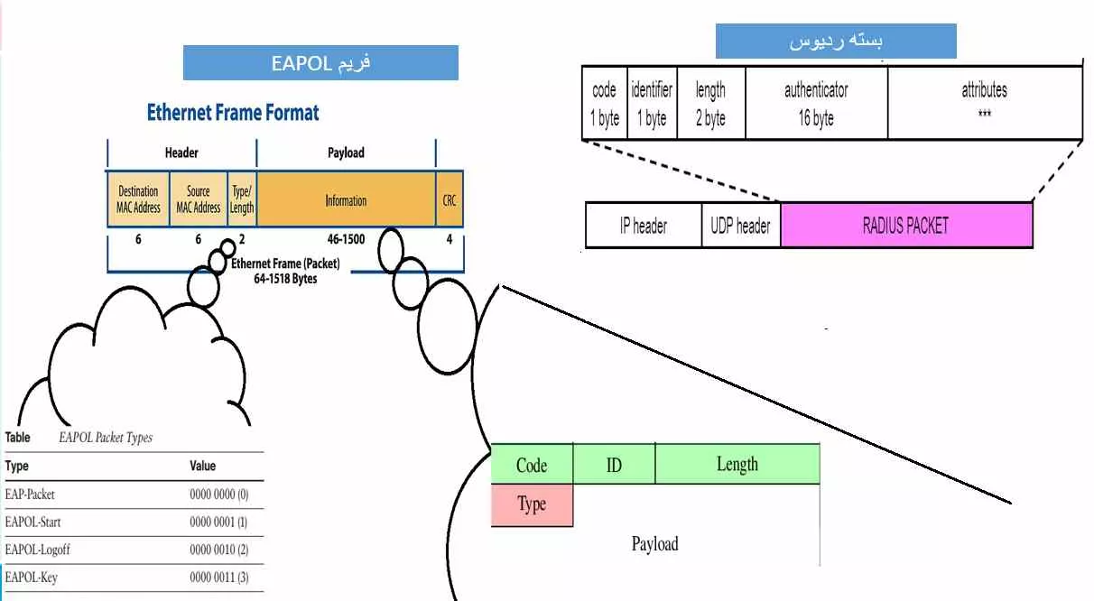

rfc 3748 که مربوط به eap است را مطالعه کردم ولی بیشتر سردرگم شدم با تصویر زیر

|rfc 3748::https://tools.ietf.org/html/rfc3748| که مربوط به eap است  را مطالعه کردم ولی بیشتر سردرگم شدم با تصویر زیر
||https://tosinso.com/files/get/4b9b63b3-62ed-4159-b358-809463cfb35f||

اما فکر کنم که احراز هویت از طریق وب به گونه ای است که اطلاعات از طریق لایه کاربرد به لایه چهارم داده می شود و سگمنت بندی می شود و سپس به لایه سوم داده می شود و بسته بندی و در لایه دوم فریم بندی می شود سپس این اطلاعات در قسمت دیتای eap قرار میگیرد و به سوئیچ فرستاده می شود سپس سوئیچ یا روتر آن را باید به سرور ارسال کنند سپس در سرور باید این بسته ها به وسیله ردیوس باز میشوند و بر اساس اطلاعات آن ها احراز هویت انجام می شود و کار سوئیچ و روتر فقط بر روی بسته بندی و ارسال آن به صورت بسته های udp ردیوس به سرور است (به صورت udp و به صورت بسته های ردیوس اما مگر سوئیچ لایه دوم می تواند ای پی بگذارد پشت بسته و ارسال کند برای سرو ر و یا اصلا روتر که توانایی جز مسیریابی از طریق پروتکل های مسیریابی با ip مقصد ندارد اما چطور فریم های eap را تبدیل به بسته هایی می کند با قابلیت udp ارسال می شود ).
