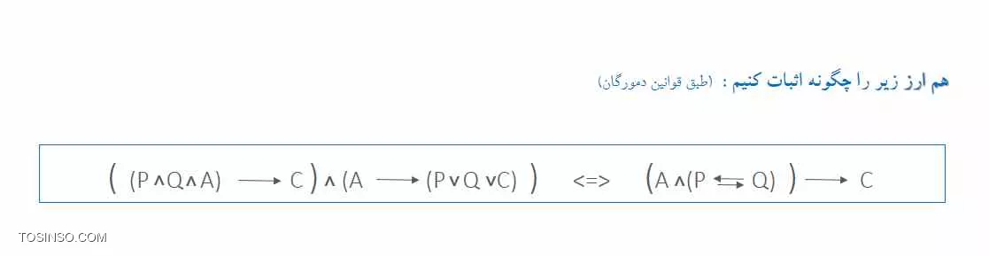

یه سوال دارم راجع به هم ارزی ؛ اولا هم ارزی در گسسته دقیقا چیه ؟
داشتم یه سری مثال حل میکردم که به مقوله هم ارزی برخوردم ، اینکه بخوایم یه رابطه رو اثبات کنیم که هم ارز هستش یا نه ، چیکار بایستی انجام بدیم ؟ مثلا همین مثالی که در زیر هست که از نماد فصلی و عطفی هم استفاده شده و کامل تره برای یادگیری تقریبا :

راستش من نمیدونم باید چی جواب بدم؟
شما حل این هم ارزی رو میخواین؟
برای حل اینجور مسائل باید از قوانینی مثل دمورگان استفاده کنید
مثلا یکی از اونها این است
p=>q هم ارز است با qیاp~
راستش نتونستم تایپ کنم
دیشب توی کاغذ حلش کردم اما نمیشه تایپش کرد

دوست عزیز هم ارزی یک چیزی مثل مساوی است که توی گزاره ها بهش هم ارزی میگن
دوتا روش اثبات هم ارزی وجود داره که یکی توسط جدول گزاره ها است که خیلی زمان بر است و یکی توسط هم ارزیها و قوانینش
مثلا ترکیبات عطفی و فصلی خاصیت جابجایی دارن
یا مثلا ترکیب عطفی هر گزاره با نقیضش برابر تهی است و ترکیب فصلی هر گزاره با نقیضش درست (t) است ....
تمامی مسائل این دست هم با همین قوانین قابل اثبات هستند

بحث سر این سوال نیست . موضوع سر هم ارزی هستش . و وقتی سرچ میکنم مثال های هم ارزی که از ترکیب عطفی و فصلی استفاده شده باشن کمه .
و این سوال من یه مثال واضح و نمونه از نماد های فصلی و عطفی هم توشون هست . بخاطر همین مثال خوبیه .
