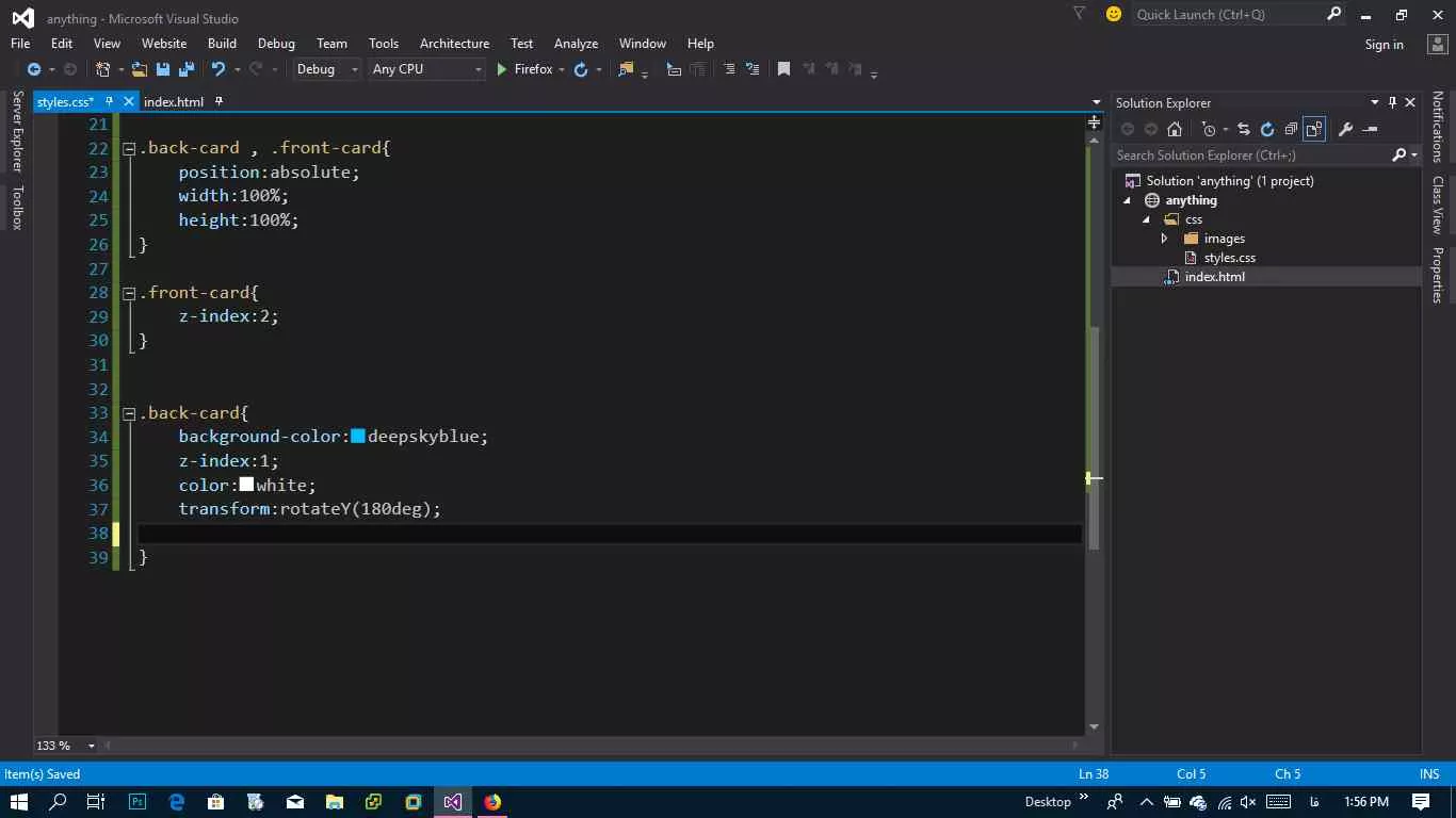

.back-card {
background-color: #2980b9;
color: white;
transform: rotateY(180deg);
z-index: 1;
  • backface-visibility: hidden;
من این رو در فایل css شما وارد میکنم تگ p , h نمایش داده نمیشن وقتی عکس می چرخه نمایش داده می شن.

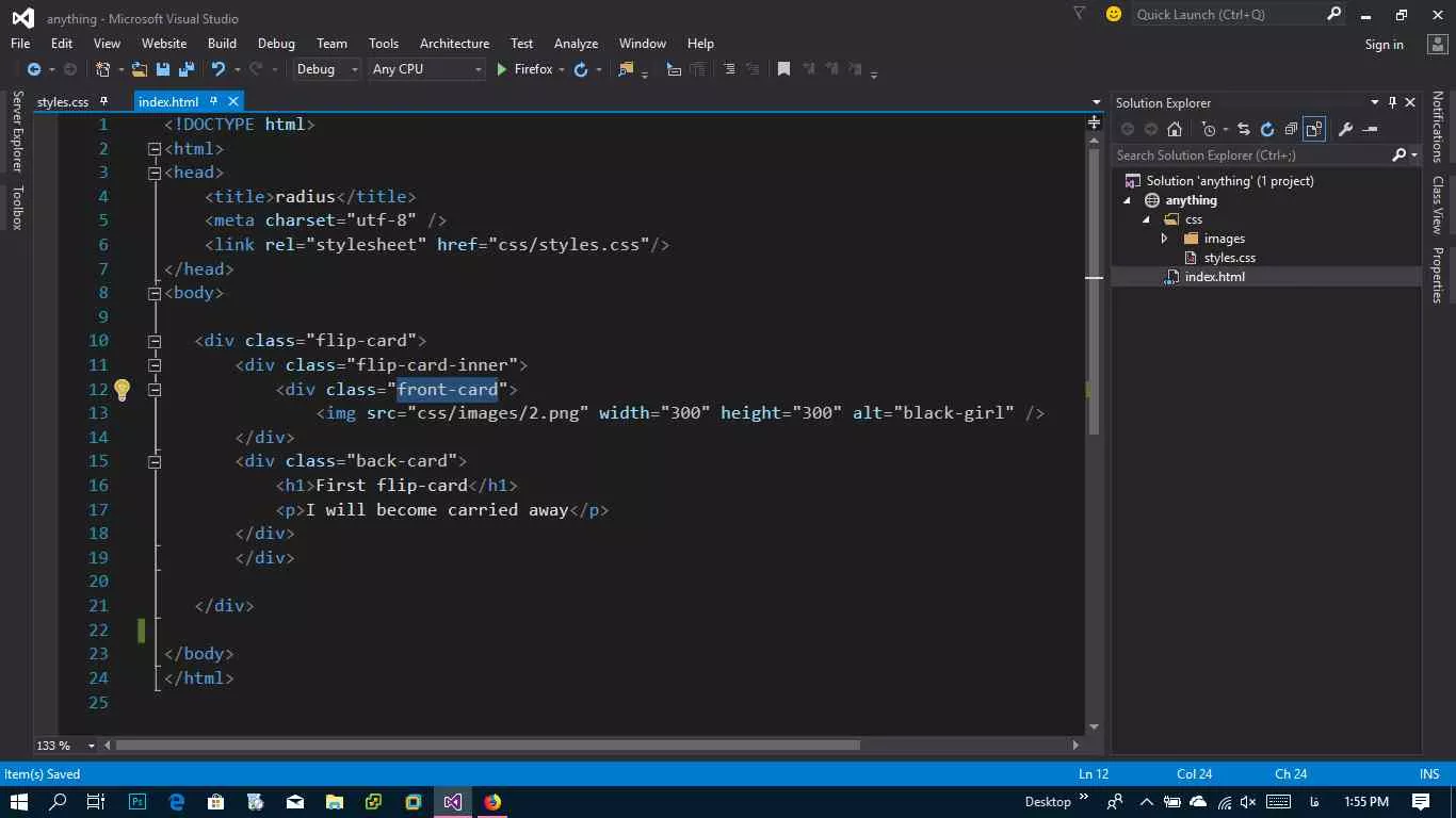

من میخوام عکسم که چرخید نوشته رو نشون بده
اما این اتفاق نمیفته چیزایی که میگید رو انجام میدم نمیدونم چرا نمیشه
پاسخ در 1397/08/29 توسط
خب الان شما عکس تو فایل بالایی که لینکش گذاشتم میچرخه نوشته ها رو بهتون نشون میده مگه همین مد نظر شما نبود؟با مرورگر فایر کروم اج تست کردم هر ستا اوکی هستند

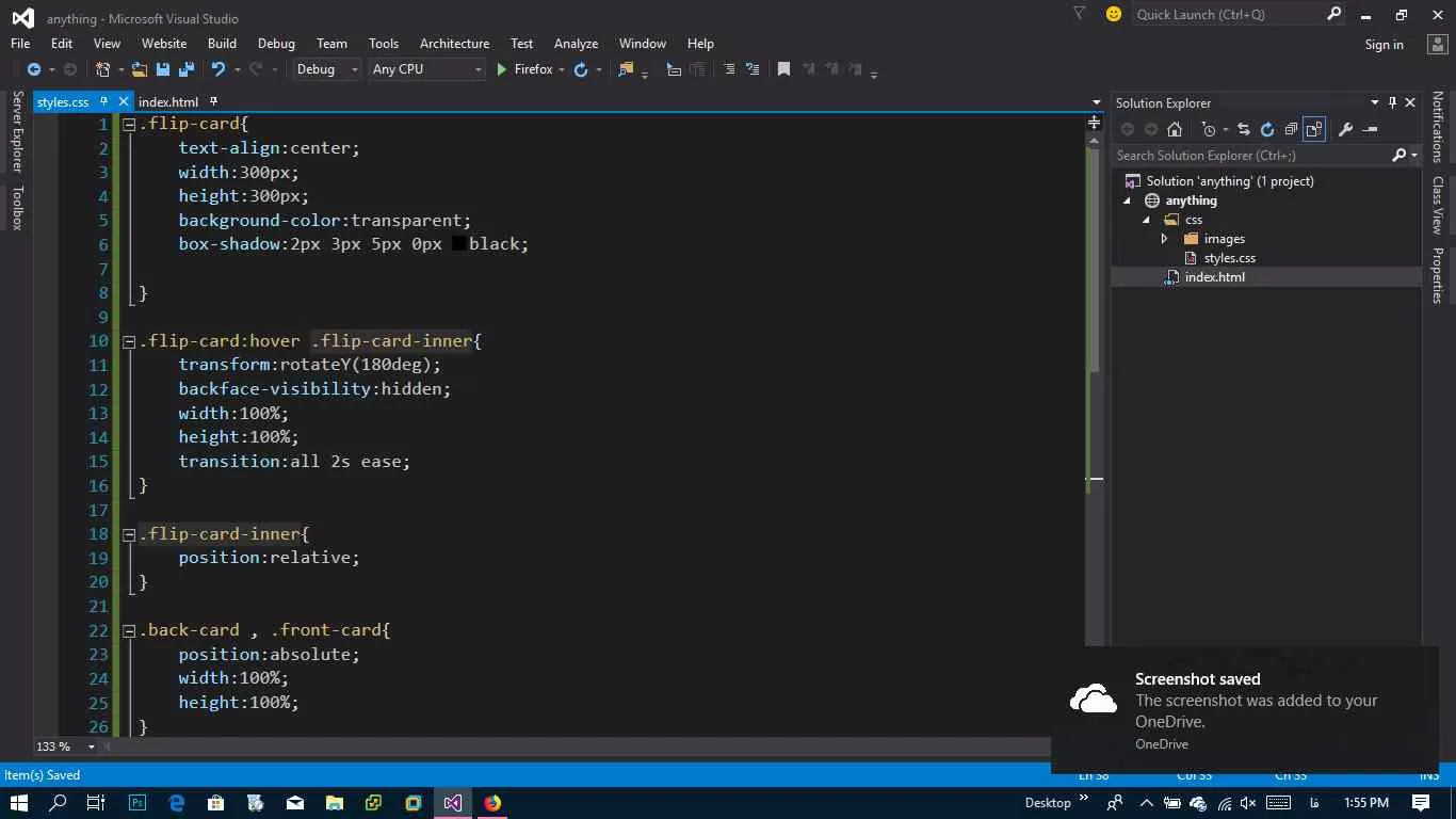

عکس که چرخید نباید مشخص بشه میخوام فقط نوشته visible بشه
اما اینطور نمیشه
فایل خودم همین مشکل رو دداشت دیگه!
پاسخ در 1397/08/30 توسط
آقای حسین فقط باید
transform-style:preserve-3d;
این رو اضافه می کردم که من این دستور رو نمیدونستم
مرسی که کمک کردید.
