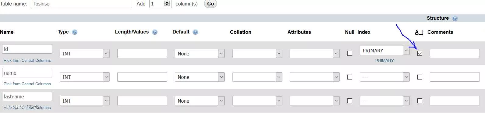

فرقی نداره میخواید توی txt ذخیره کنید یا MySQL و... ولی با MySQL کاربردی تر و منطقی تر هستش که الان توضیح میدم
شما قبل ذخیره دیتاتون باید داخل دیتابیس تون یک جدول طراحی کنید که همه فیلدهای مدنظرتون رو تعیین میکنید مثلا ستون name ، ستون lastname ، ستون Mobile ، ستون Created (زمانی که دیتا واردشده)و ستون Updated (زمانی که کاربر دیتای خودش رو بروز کرده). اما یه id هم درنظرمیگیرید به عنوان AUTOINCREMENT یعنی کاربر این مقدار رو وارد نمیکنه ولی وقتی بقیه فیلد ها وارد شد این id خودکار یه دونه بهش اضافه میشه.توی عکس زیر میتونید حین ساختن جدول ببینید به چه شکل AUTOINCREMENT فعال میشه
شما قبل ذخیره دیتاتون باید داخل دیتابیس تون یک جدول طراحی کنید که همه فیلدهای مدنظرتون رو تعیین میکنید مثلا ستون name ، ستون lastname ، ستون Mobile ، ستون Created (زمانی که دیتا واردشده)و ستون Updated (زمانی که کاربر دیتای خودش رو بروز کرده). اما یه id هم درنظرمیگیرید به عنوان AUTO_INCREMENT  یعنی کاربر این مقدار رو وارد نمیکنه ولی وقتی بقیه فیلد ها وارد شد این id خودکار یه دونه بهش اضافه میشه.توی عکس زیر میتونید حین ساختن جدول ببینید به چه شکل AUTO_INCREMENT فعال میشه
||https://tosinso.com/files/get/1da9bb8c-dee3-44dc-88d6-526bb01c6d8d||

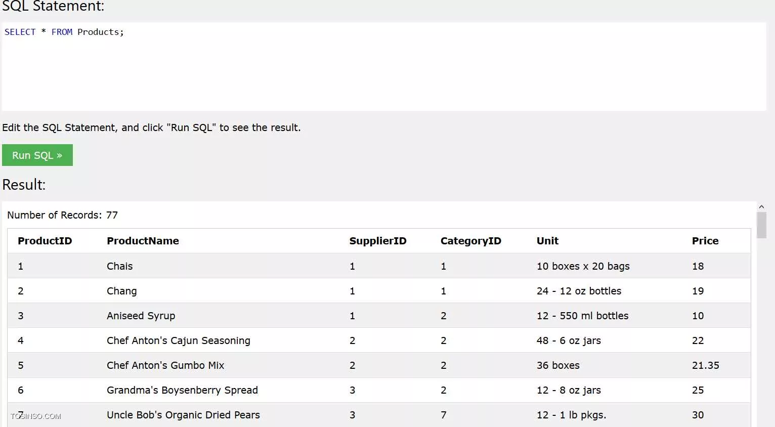

 خب حالا از شماره 1 تا شماره n هرکاربری که دیتا واردکنه همینطور اضافه میشه.و وقتی شما میخواید دیتارو ببینید به دیتابیس تون کوئری میزنید و مثلا براساس ID توی حالت ASC یا Ascending یا ازکوچک به بزرگ دیتاتون رو میتونید ببینید .
||https://tosinso.com/files/get/c4408eb3-7a81-41bc-ac1c-5b953d74fe55||
توی این |لینک::https://www.w3schools.com/sql/trysql.asp?filename=trysql_asc| کوئری مدنظرتون رو که بنویسید خروجی کار رو راحتتر میتونید ببینید و دیگه نیازی به تست اون روی لوکال نیست

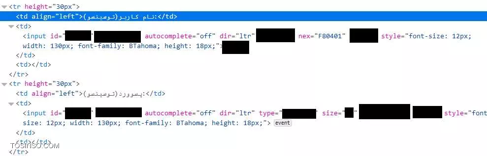

مهندس دانش عزیز ، روش برای ذخیره سازی دیتای ورودی زیاد هست از قراردادن دیتا درون یک متغیر و نمایش اون به کاربر ،یا از داخل یک فایل txt دیتابخونید یا از فایل اکسل و یا در دیتابیس های SQL ای مثل MySQL و NoSQL ای مثل MongoDB و... .شما میتونیداصلا form هم نزارید و فقط input بزارید (چنتا از وبسایت های مهم وحیاتی کشور هم از همین روش استفاده کردند ، تصویر زیر سورس کد یک صفحه ازاین سایت ها رو براتون میزارم که میتونید ببینید و البته مشخص نباشه چه سایتی lol !!!!)
||https://tosinso.com/files/get/7ce9627a-e702-4610-b239-337866ec6dfb||
وقتی این تیپ سایت هارو بررسی کردم بخاطر دلایل امنیتی اینکارو انجام دادند چون با ابزارهای مختلف که تست میشد خروجی برنمیگردوند و یک لایه امنیت هم فراهم شده بود یه جورایی اما خب ابزارخاص خودش رو نیازبه نوشتن بودتا این روش دور زده بشه!!!!

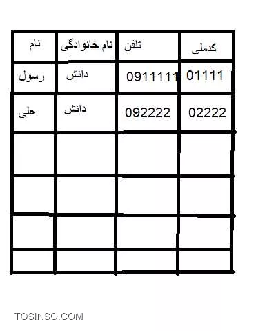

فکر کنید من میخوام با فرمان input چهارتا مشخصه از کاربر بگیرم مثلا نام ونام خانوادگی و موبایل و کد ملی
حالا همه اینها رو توی یک خط برام بنویسه و هر یوزری که اطلاعت وارد کرد توی خط بعدی این 4 تا مشخصه رو بنویسه و پشت سر هم میخوام توی یک جایی بتونم ببینم (توی ساده ترین حالت حتی txt) اگر پیشترفته تر هم راهنمایی کنید اصلا ناراحت نمیشم خخخخخخخخخ
حالا دستور این سمت رو که باید form و input باشه رو توی html میدونم ، اون سمت رو چی باید بنویسم یا چه کاری انجام بدم یا کجا ذخیره کنم که کاربرانم هرچی رو توی فرم من submit کردن ، بره اون سمت ذخیره بشه .فقط میخوام یک جایی ذخیره بشه و پشت سر هم ببینم ، هر روشی که بلد هستین یا ساده تره توضیح بفرمائید ممنون میشم
یک چیزی شبیه زیر خروجی بده ....
عکس
