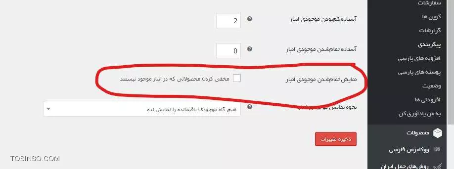

به صورت پیش فرض این قابلیت در ووکامرس وجود داره
وارد قسمت پیکربندی ووکامرس بشید بعد تب محصولات بعد تب انبار و تیک گزینه "مخفی کردن محصولاتی که در انبار موجود نیستند" را فعال کنید.

ممنون از شما @karagah عزیز؛ متوجه منظور بنده نشدید؛ توی صفحه اصلی فروشگاه نمیخوام مخفی بشن؛ فقط توی محصولات مرتبط میخوام نشون داده نشه؛ یا حداقل اینکه در محصولات مرتبط اول محصولات موجود رو نمایش بده و بعد محصولات ناموجود!
