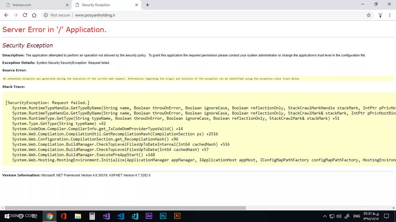

سلام به تمامی توسینسویی های عزیز.
وبسایتی داریم (با asp.net mvc) که داخل لوکال بدرستی نمایش داده میشه. دیتابیس رو هم بردیم روی هاست و مشکلی نداره. اما وقتی داخل هاست آپلود کردیم با خطای زیر مواجه شدیم:

||https://tosinso.com/files/get/c71fedc1-5f2f-49b1-a52b-319de4ed1c25||
داخل فایل web.config زیر تگ <system.web> این تگ رو نوشتم:
<xml>
<trust level=Full/>
<xml>
باز هم داخل لوکال درست هست. وقتی level رو از Full کمتر میکنم مثلا Low داخل لوکال هم همون ارور میاد. اما روی Full مشکلی نیست. ولی روی هاست که میره میگه فایل web.config خطا داره. دقیقا هم از همون خط خطا میگیره. چه کنم دوستان؟!
آدرس وبسایت برای اینکه خطا رو کامل ببینید: |www.pooyanholding.ir::http://www.pooyanholding.ir/|
<"trust level="Full/>
آدرس وبسایت برای اینکه خطا رو کامل ببینید: www.pooyanholding.ir

از پشتیبان هاست کمک بگیرید با این پنل آشنایی ندارم.
پاسخ در 1398/01/08 توسط
چطور باید این کارو انجام بدم؟
از پنل solidSp استفاده میکنم.
باید روی سرور پوشه ای که برای آپلود فایل در نظر گرفتید در permissions به کاربر iis user دسترسی فول بدهید.
