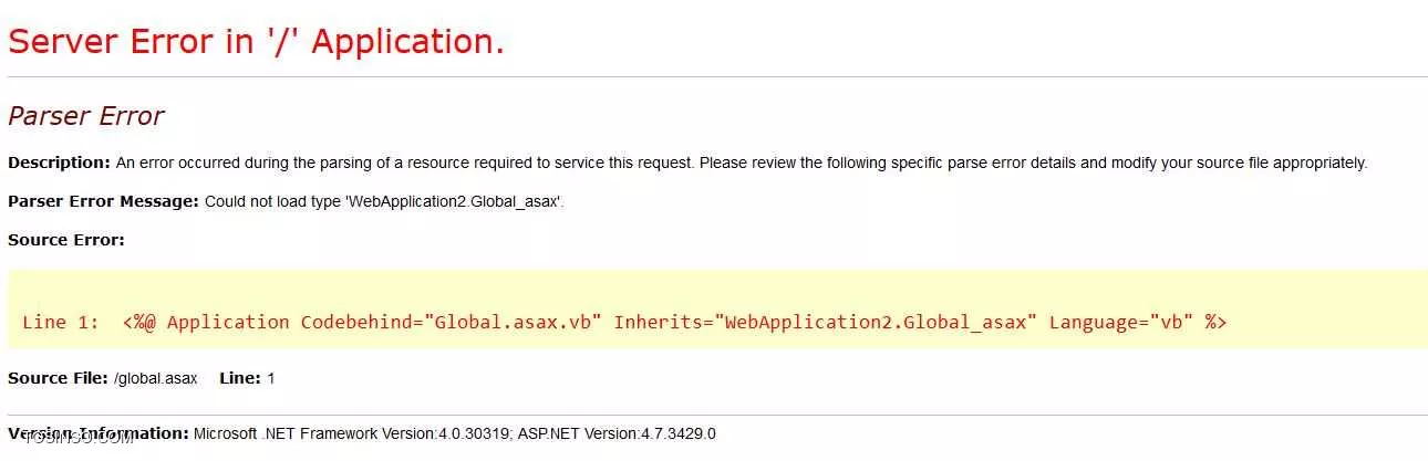

من در برنامه ویژوال استادیو 2019 یک پروژه جدید ASP.Net با زبان VB.Net ایجاد کردم و داخل آن یک صفحه وی از نوع Web Form ایجاد کردم و برنامه تست کردم جواب داد. سپس برنامه را باز کردم تا مجددا آن صفحه وب را در مرورگر اجرا کنم که با پیغام زیر روبرو شدم.

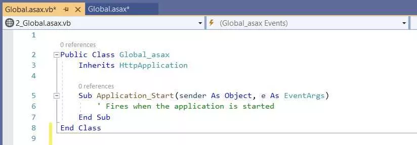

ظاهر برنامه از فایل Global.asax داره خطا میگیره. که کدهای این فایل به صورت زیر می باشد
و نیز کد زیر می باشد
این درحالی می باشد که من اصلا به این کدها دست نزدم.
لطفا مرا در حل این مشکل ساری فرمایید.
با سپاس

سلام، وقت بخیر
یکبار Solution تون رو Clean کنید، پوشه های Bin و Obj رو پاک کنید ببینید مشکل حل میشه؟
