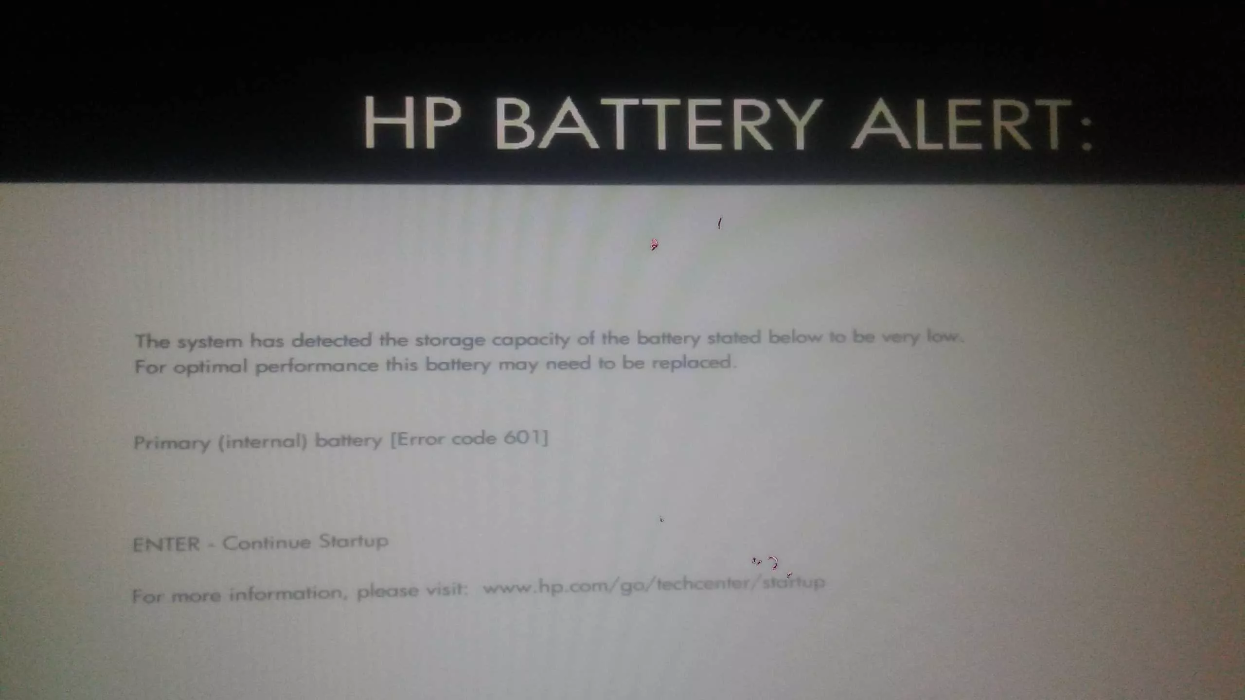

ارور باتری لب تاب HP
دوستان من چند روزیه وقتی لب تابم رو روشن میکنم این ارور رو میبینم
مشکل از کجاست؟

لپ تاپ رو خاموش کنید و باتریش رو دربیارید. لپ تاپ اگه تو برق هست از برق جداش کنید. دکمه پاور رو 20 ثانیه نگه دارید و باتریش رو بزارید روش. با این کار لپ تاپ Hard Reset میشه. وصلش کنید به برق و لپ تاپ رو روشن کنید ببینید مشکل برطرف شده یا خیر.

داره میگه عمر باتری رو به پایانه.
