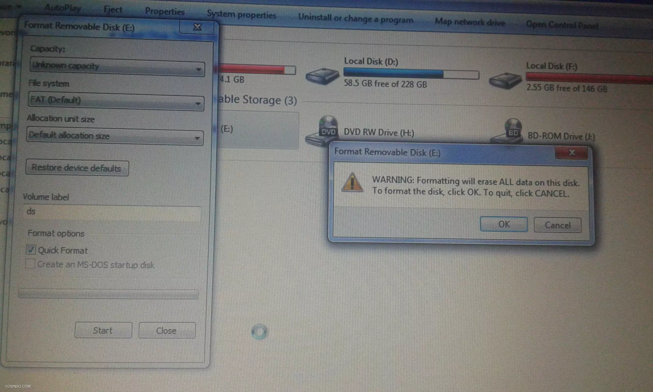

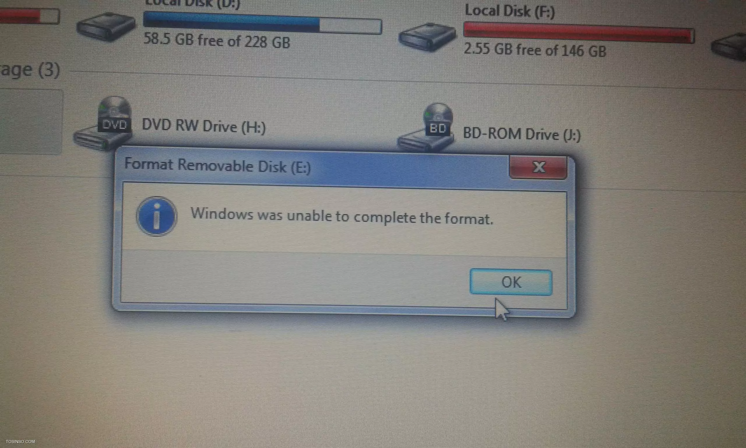

وقتی ok رو میزنم بامواجه میشم و بعد زدن okبا این مواجه شدم چه کار کنم؟
