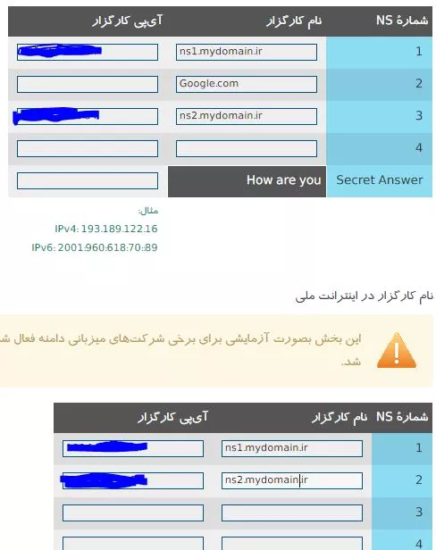

1- تو تنظیمات nic چی زدید ؟

خیر. از اینترنت nslookup دامنه resolve نمیشه.
تنظیمات داخل nic هم به این صورت هستش.

1- میرید تو nic آدرس dns  رو می دید و جلوش IP هم نمی خواد.
2- توی اون DNS ادرس domain.ir رو با IP خودتون پر می کنید.
اگه DNS روی سیستم خودتونه :
1- میرید تو nic آدرس dns  رو مثلا ns1.domain.ir می دید و جلوش IP خودتون رو حتما میزنید.
2- توی DNS (که سیستم خودتونه ) آدرس domain.ir رو با IP خودتون پر می کنید.
3- پورت فورواردینگ برای DNS تو سیستم خودتون یادتون نره

یه سوال اساسی ! وقتی اینقدر secure هستید که اسم دامینتون نباید فاش شه (!) چرا دارید پابلیش می کنید ؟!
کی گفته این امنیته که اسم دامین رو نباید گفت ! ( خیلی از دوستان تو این سایت همین کار رو می کنند و دلیلش رو هم نمی تونن بگن)
شما برای گمراه کردن ، اسم دامنه رو عوض می کنید ، google.com رو هم میندازید وسطش ؟ بعد انتظار دارید یکی دیگه بخونه و بفهمه چه خبره ؟
اگه نتایجتون رو می زارید که بیشتر بررسی کنیم ، اگه نه هم که سعی کنید حلش کنید!

پاسخ در 1399/07/09 توسط
خب وقتی حتی local به شما جواب نمیده ، چه انتظاری دارید که اینترنتی و از بیرون دیده بشه ؟
تنظیمات DNS سرور داخلیتون غلطه ، دوباره چک کنید. یا تصاویرش رو بزارید که چک کنیم.

داخل nic چیزی که زدم به این صورت بوده: ns1.mydomain.ir
