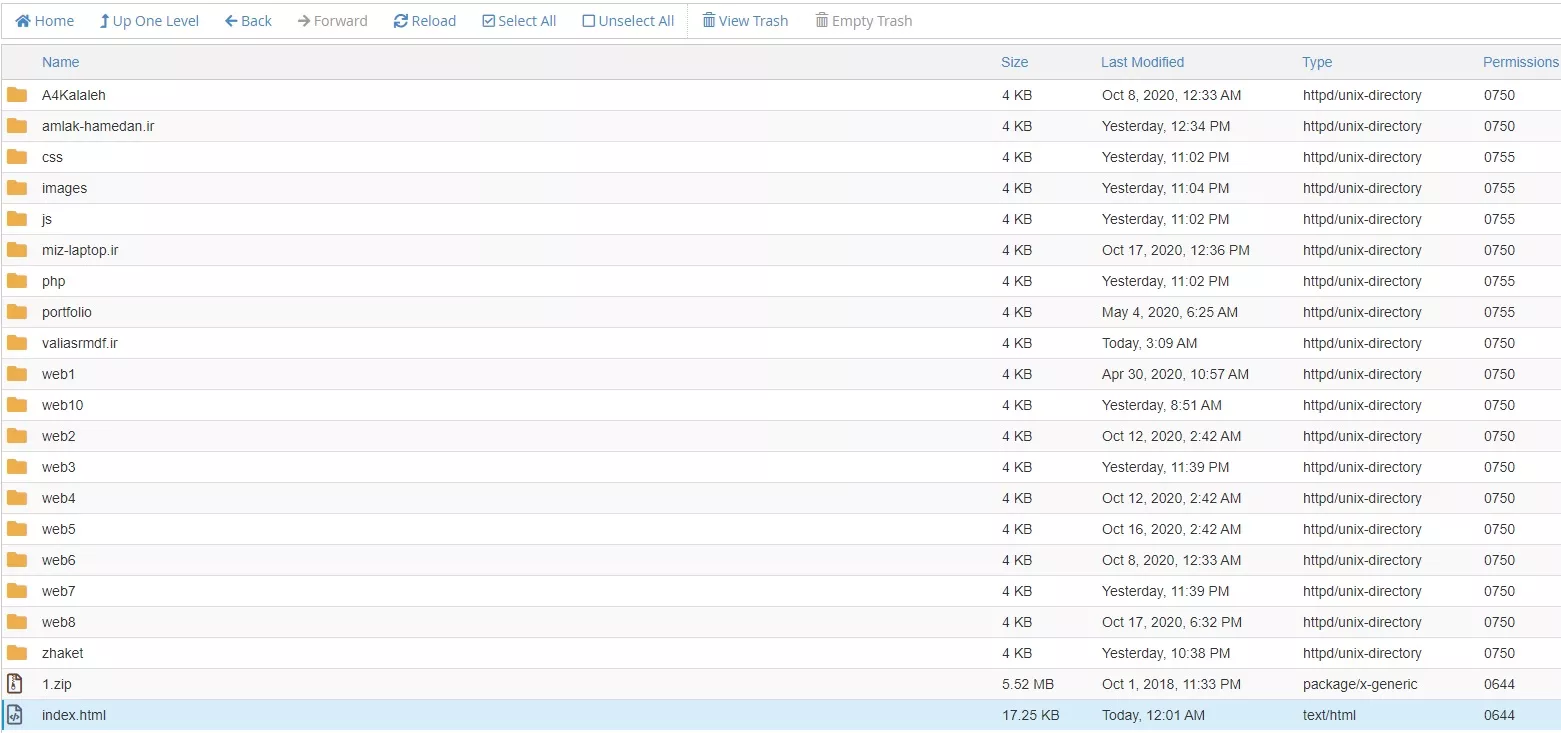

تنها چیزی که شک دارم دسترسی پوشه ها هست که نمیدونم درست هست یا نه
عکس رو بررسی کنید اگر موردی بود ممنون میشم راهنمایی کنید

فولدرهای عکس شما که توی public html هستند ، پس عملا این عکسی که گذاشتید خیلی مفید نیست.
دسترسی فولدر عکس ها رو چک کنید ، یا اصلا آدرس عکس رو مستقیم تو browser بزنید ببینید باز میشه یانه.

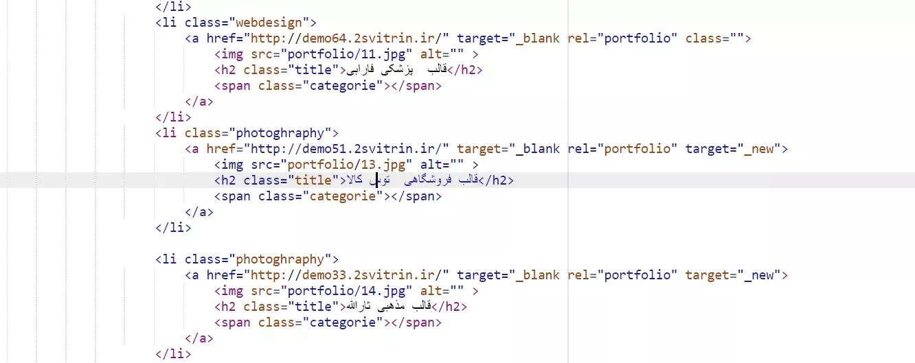

آدرس دهی عکس تو فایل html مشکلی نداره ؟ ممکنه اطلاعات یکی از تگ های img رو بدید؟

public باید 0750 باشه ولی فکر کنم شما کلا تغییر دیگه ای دادید گه فایل های image رو باز نمی کنه ، الان داخل فولدر images و portfolio دو تا فابل url هست که به سادگی باز می شن ولی image ها Access denied میدن.
با مسئول هاستتون چک کنید ، ممکنه تجربه مشابه داشته باشند.

خودتون که آدرس رو نداید ، من از داخل لینک های html که عکس دادید ، برداشته بودم.
فایل های داخل فولدر images رو ببنید دسترسیشون باید 0644 باشه.
پاسخ در 1399/07/28 توسط
دسترسی ها ی پوشه images  رو چک کردم همه فایل ها 0644 هست

آدرس http://2svitrin.ir  از کجا اومده؟
آدرس سایت 9183139716.ir هست

به نظرم مشکل از دسترسی پوشه public html و پوشه های هم ردیف بو به همین دلیل عکس این قسمت رو گذاشتم
دسترسی پوشه عکس رو هم تغییر دادم ولی حل نشد
آدرس دهی عکس تو فایل html و دسترسی سایر پوشه ها هم در عکس ارسال کردم

تغییرات دیشب همون دسترسی پوشه ها بود که مجدد به حالت اولیه برگشت
چشم پیگیری میکنم
ممنون از راهنمایی و توجه شما
پاسخ در 1399/07/29 توسط
دسترسی پوشه ها رو به 750 تغییر داده بودم که الان مجدد همه رو گذاشتم روی 755
دسترسی public html رو چند باید باشه؟750 یا 755؟

بدتر شده ! الان داخل فولدر رو هم نشون نمیده و Access Denied میده. چه تغییراتی دادید؟ تو cpanel کاری نکردید؟
