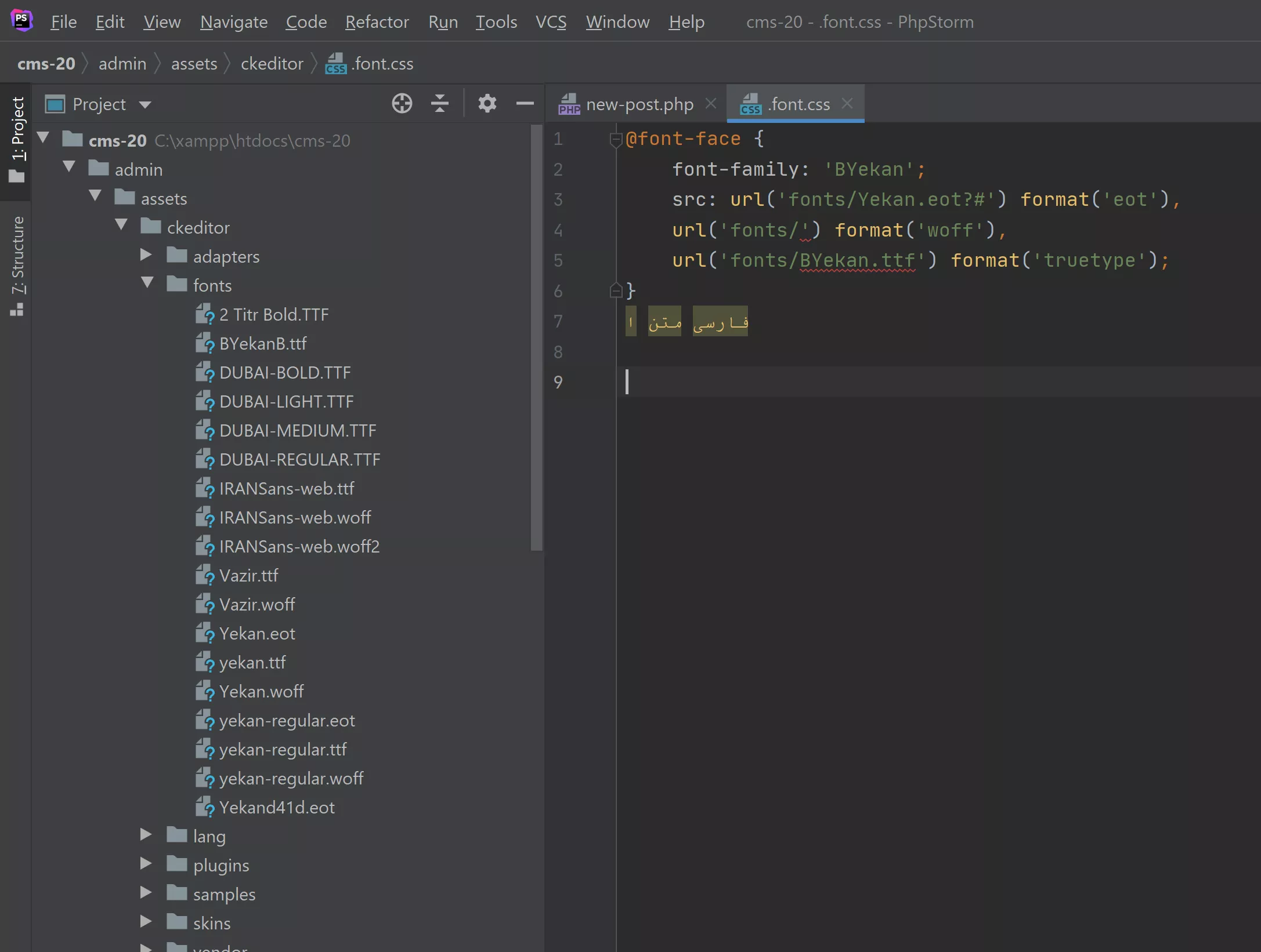

اساتید محترم بنده نمیتونم از فونت هر فونتی چه انگلیسی ویا فارسی داخل phpstorm استفاده کنم
البته داخل ادیتور با نوشتن متن فارسی مشکلی ندارم اما
پوشه فونت رو هر مسیری قرار دادم مانند تصویر زیر یه علامت سوال روی همشون هست حتی فونت های ویندوز رو اضافه کردم برای اون هم خطا داد
بیزحمت راهنمایی فرمائید

سلام به شما دوست عزیز
این که روی آیکون فایل فونت علامت سوال زده معنیش این نیست که اون فونت مشکل داره معنیش اینه که اون نوع فایل داخل phpstorm شناخته شده نیست.
دلیل این که توی فایل css زیرش خط کشیده احتمالا این هستش که آدرس دهی درستی ندارید. آدرسی که برای فونت میدید باید نسبت به فایل css باشه یا یه آدرس مطلق از ریشه پروژه.
