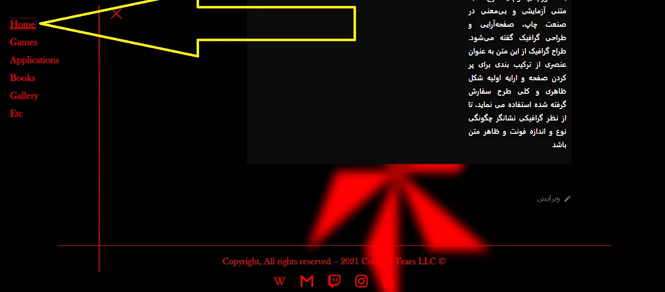

کادر دور منو و لینک ها
توی منو و زیر منو ها هر لینکی که دارم یه کادر میندازه
لطفا راهنمایی کنید که چطور میتونم بردارمش؟

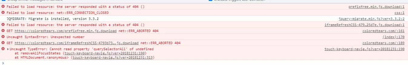

خطاهایی که ارسال کردم ،بابت پیدا نشدن اسکریپت های prefixfree.min.js ، jquery-migrate.min.js هست که بنظرم ممکنه خطای اخر که مربوط به querySelectorAll هست بدلیل نبود این فایلها باشه .
من مجدد تو مرورگر کروم چک کردم کادری برای من نمایش نمیده

ضمنا یک سری خطای سمت کلاینت دارید ، اونارو هم برطرف کنید ، تصویر خطاها به ضمیمه ارسال شده

ممنون بابت اطلاع رسانی ارورها
ارورها برای چه قسمت ممنون میشم راهنمایی کنید
هم با کروم هم با فایرفاکس چک کردن کادر کم رنگی دور هر لینکی میاره
