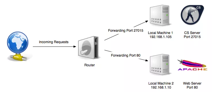

به هیچ عنوان از DMZ به عنوان راه حل دائمی استفاده نکنید. DMZ تمام پورت های سیستم شما رو روی اینترنت قابل مشاهده میکنه و ریسک بالایی داره و همونطور که گفتید فقط محدود به  یک آدرس آی‌پی هست.
شما باید از port forwarding استفاده کنید که ممکنه بنام هایی مثل port forward یا application یا Gaming توی روتر شما موجود باشه.
توی پورت فورواردینگ تعیین میکنید که کدوم پورت‌ها از بیرون به کدام آی‌پی و کدام پورت به داخل سازمان وصل بشه.
