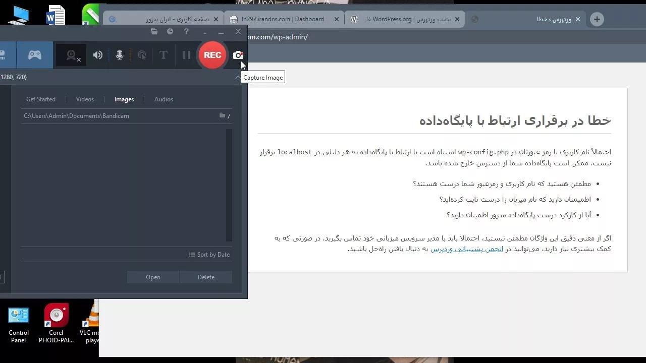

سلام، من بلافاصله بعد از ساخت اکانت داخل ورد پرس نتونستم وارد بشم و همش پیغام خطا میداد که نام کاربری یا رمز عبور اشتباه است، بعد از کلی گشتن داخل اینترنت و عوض کردن کلی چیز تصمیم گرفتم دیتابیس رو پاک کنم یکی دیگه بسازم شاید درست شه و الان این خطا رو میده

همین طور که جناب عابدینی گفتند درست کردم دیتابیس جدید مشکل شمارو حل نخواهد کرد چون تیبیل های دیتابیس حذف شده
بهتره وردپرس رو مجددا نصب کنید
یا مشخصات دیتابیس رو توی فایل wp-config.php وارد کنید و آدرس سایت رو داخل مرورگر بنویسد تا وارد مراحل نصب مجدد شوید
موفق باشید
پاسخ در 1401/06/22 توسط
این خطا دقیقا بخاطر اینه که دیتابیس رو پاک کردید!! ساخت دیتابیس جدید هم کمکی نمیکنه چرا که حتی اگه کانکشن هم برقرار باشه، چیزی توی دیتابیس نیست که وردپرس ازش استفاده کنه. پیشنهاد من اینه که مجدد وردپرس رو نصب کنید و اگر در وردپرس خطای پسورد دریافت کردید کوکی ها رو پاک کنید و دوباره برای ورود تلاش کنید.
