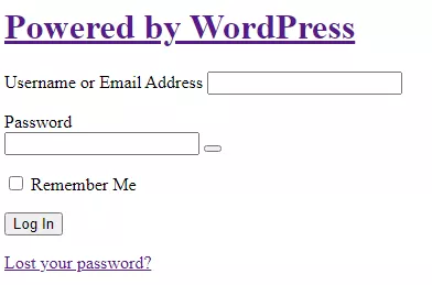

من از طریق http://localhost/wordpress/wp-login.php میتونم وارد کنترل پنل وورد پرسم بشم ولی از اینترنت و از طریق سایت که میزنم بطور مثال :example.com/wordpress/wp-login.php متأسفانه وارد نمیشه و صفحه زیر رو نشون میده که همون هم لاگین میزنم باز میفرستتم به localhost و page not found میزنه

مشکل احتمالا توی روی هاست بردن شما هست که همه آدرس ها رو تغییر ندادین. الان استایل های شما هم لود نشده پس آدرس دهی های شما اشتباه است و یه جایی کار رو درست انجام ندادین.
