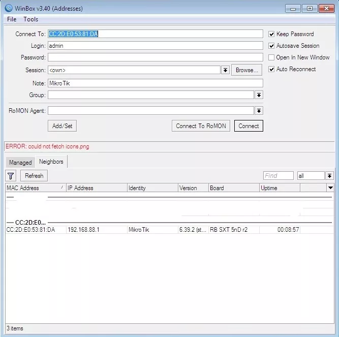

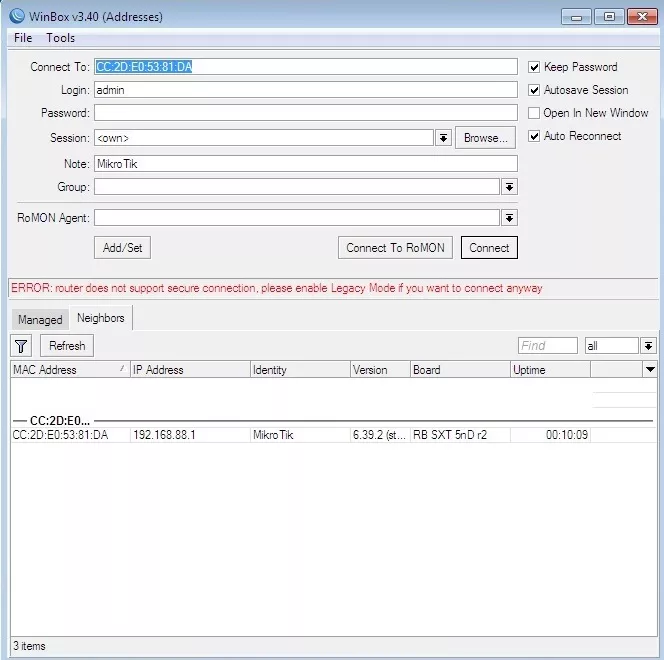

بنده یه مشکلی دارم و که بین دو دفتر ارتباط وایرلسی از طریق میکروتیک دارم الان ارتباطم قطع شده و(آی پی میکروتیک به حالت پیش فرض برگشته) امکان اتصال به میکروتیک ندارم در صورتی که نام کاربری و رمز درست میزنم لطفا راهنمایی بفرمایید من تجربه کار با میکروتیک ندارم.خطاها به پیوست می باشد.
باورژن های مختلف وین باکس امتحان کردم بازم نشد دسترسی آسان به روترمیکروتیک ندارم در ارتفاع نصب شده لطفا راهنمایی بفرمایید

از منو tool گزینه legacy رو فعال کنین

اینکار انجام دادم به یه ورژن وین باکس پیغام خطای could not fetch icons.png رو میده

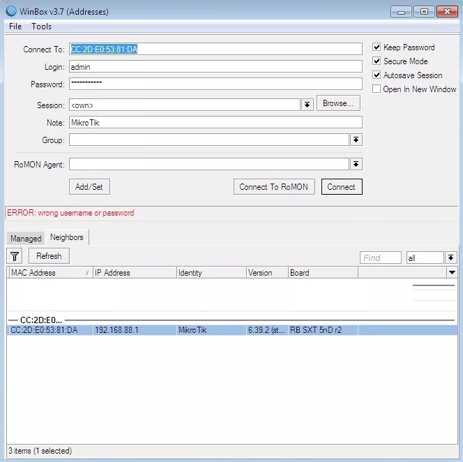

با ورژن دیگه خطای یوزرنیم یا پسورد اشتباه است میده در صورتی که هردو درسته

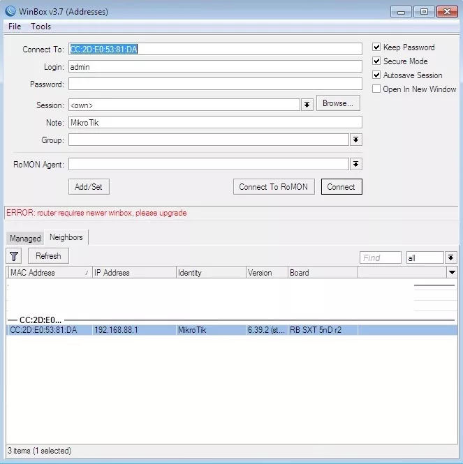

با ورژن دیگه خطای route require newer win box please upgrade رو میده
قبلا بدون مشکل ارتباط داشتم و کار میکرد الان یک دفعه برگشت به آی پی پیش فرض و حتی امکان اتصال از طریق وین باکس به روتر رو ندارم.
