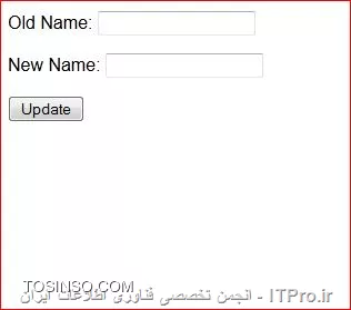

||http://tosinso.com/files/get/3d10fefc-d323-4a04-b049-cb6141208cc7||
لطفا هم فرم مربوط به این صفحه وهم کد مربوط به Update جدول را دراین جا قیدفرمایید
بااحترام
بااحترام

دستور update:
ساختار زبانى
<sql>UPDATE table_name
SET column1=value, column2=value2,...
WHERE some_column=some_value
مثال :
<?php
$con=mysqli_connect("example.com","peter","abc123","my_db");
// Check connection
if (mysqli_connect_errno()) {
  echo "Failed to connect to MySQL: " . mysqli_connect_error();
mysqli_query($con,"UPDATE Persons SET Age=36
WHERE FirstName='Peter' AND LastName='Griffin'");
mysqli_close($con);
مثال دستور delete :
<?php
// Check connection
mysqli_query($con,"DELETE FROM Persons WHERE LastName='Griffin'");
mysqli_close($con);
پاسخ در 1393/08/02 توسط
