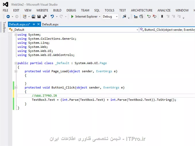

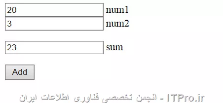

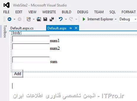

سلام دوست من طبق تصاویر زیر میتونید استفاده کنید
حتماً مشکل شما با نوع تبدیل کردن هست که باید ابتدا به Int تغییر بدی و در نهایت به string تغییر بدی.
در هر صورت کد زیر راه کار شماست
using System;
using System.Collections.Generic;
using System.Linq;
using System.Web;
using System.Web.UI;
using System.Web.UI.WebControls;
public partial class _Default : System.Web.UI.Page
    protected void Page_Load(object sender, EventArgs e)
    protected void Button1_Click(object sender, EventArgs e)
        //WWW.ITPRO.IR
        TextBox3.Text = (int.Parse(TextBox1.Text) + int.Parse(TextBox2.Text)).ToString();

فایل Default.aspx رو انتخاب کنین سپس گزینه ی Design رو بزنید بعد از قسمت toolbox از قسمت کنترلر ها دو تا textbox و button های خودتون رو اضافه کنید سپس با Double click رو Button ها پنجره ی جدیدی باز میشه که می تونید برای اون Button ها وقتی که روشون کلیک میشه کد بنویسین
