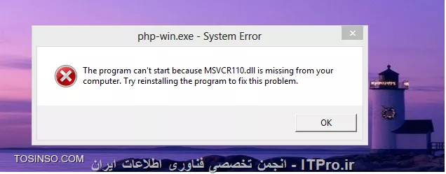

وقتی هم خود نرم افزار رو باز میکنم با ارور تصویر زیر روبرو میشم ، خیلی ممنون میشم اگه منو راهنمایی کنید

طبق همون خطایی که نشون میده اون فایل dll رو نمی تونه پیدا کنه اونو از اینترنت دانلود کن و کپی کن به C:\Windows\System32
پاسخ در 1393/08/16 توسط
اون فایل فکر کنم یه کامپوننت باشه. برای من که ایراد نمیگیره. ببین اگه هست که هیچی ولی اگه نیس دانلود کن و بریز توی همون جایی که دوستمون گفتن.
اگه نشد فکر کنم باید رجیسترش کنی.
