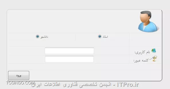

دوستان،  من مطابق تصویربالا یک صفحه وروددرASP.NETطراحی کرده ام منتها وقتی RadioButton دانشجوروکلیک می کنم وبعدش می خوام RadioButton استادروکلیک کنم هردوRadioButton مطابق شکل درحالت انتخاب قرارمی گیرنداگه لطف کنید یک راه حل برای حل این مشکل پیشنهادبدید ممنون میشم.سوال 2-نحوه درج Combobox درASP.NET رومیخاستم - موقعی که هرکدوم ازآیتم هاشوانتخاب کردم پیغامی مبنی براینکه شما فلان آیتم روانتخاب کردیدظاهربشه لطفامنوتواین زمینه راهنمایی بفرمایید . بااحترام

برای Radio Button ها، باید خاصیت name برای چک باکس هات یکی باشه:
<input type="radio" name="position" value="CEO"/><label>CEO</label>
<input type="radio" name="position" value="CIO"/><label>CIO</label>
اما برای لیست های باز شو یا همون ComboBox، از نگ select باید استفاده کنی:
<select name="Items" id="ItemsList">
<option>Item1</option>
<option>Item2</option>
<option>Item3</option>
<option>Item4</option>
</select>
حالا با jQuery باید رویداد change رو بنویسی:
$('#ItemsList').on('change',function(){
    // code you want to run on changing selected items
