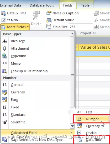

دوست عزیز سلام
شما وقتی که خواستید یک فیلد محاسباتی درست کنید نوع اونو از نوع Datetime انتخاب کنید من مطلبی که از سایت www.gcflearnfree.org گرفتم برات میذارم
دوست عزیز سلام
شما وقتی که خواستید یک فیلد محاسباتی درست کنید نوع اونو از نوع Date/time انتخاب کنید من مطلبی که از سایت /www.gcflearnfree.org گرفتم برات میذارم
||http://dba.tosinso.com/files/get/78447766-f3e8-466a-a52b-cc0a54f844ca||
در این تصویر طریقه ایجاد یک فیلد محاسباتی نشون میده
شما فیلد محاسباتی خود را احتمالا از نوع number تعریف کردین که این مشکل براتون پیش اومده
امیدوارم مشکلتون حل بشه . سئوالی داشتین در خدمتم
پاسخ در 1393/09/16 توسط
