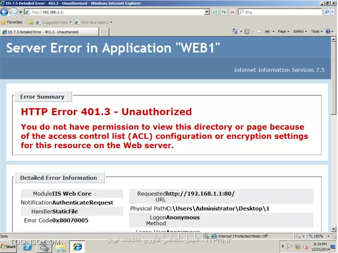

دوستان در IIS 7 وقتی وب سایت ایجاد میکنم برای دسترسی به وب سایت با این ارور مواجه میشم
ممنون میشم کمک کنید
ممنون میشم کمک کنید

به خاطر دسترسی سریعتر خودم روی دسکتاپ ساختم
یعنی بخاطر دسترسی ها ارور میده؟؟؟
من که با یوزر ادمین وارد شدم
دسترسی ها فول کنترله

دوست عزیز شما باید به کاربران دسترسی read رو به پوشه سایتتون بدید تا بتونن سایت رو باز کنند.
از عکس ارسالی میگم برای پوشه با نام 1 که بروی دسکتاپ یوزر administrator وجود داره دسترسی ها رو اعمال کنید.(حالا چرا روی دسکتاپ ساختینش ........!!!!!!!!؟؟؟؟؟؟؟؟؟؟؟؟؟؟؟؟؟)

به تنظیمات Authorize رو در IIS نگاهی بندازید
