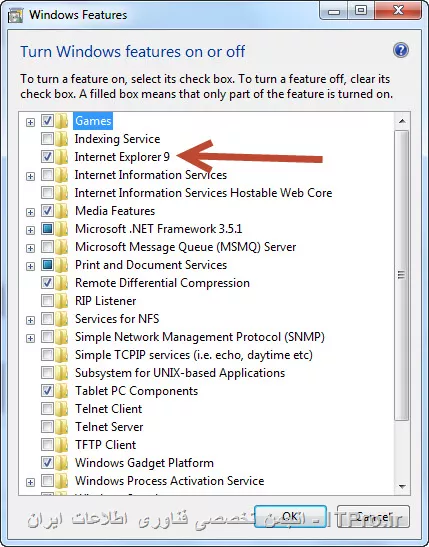

من وقتی وارد اون قسمت میشم،این صفحه باز میشه،یکبار هم تیک IE رو برداشتم و امتحان کردم،بازم نشد،نمیدونم چطور میشه حذفش کرد.اگه میشه یه نگاه بندازید ببینید تمام گزینه ها درست تیک خورده یا نه،ممنون؛راستی سایت هنوز به من اخطار میده که مرورگز شما قدیمیه و باید از مرورگر ورژن 6 یا بالاتر استفاده کنم
من وقتی وارد اون قسمت میشم،این صفحه باز میشه،یکبار هم تیک IE رو برداشتم و امتحان کردم،بازم نشد،نمیدونم چطور میشه حذفش کرد.اگه میشه یه نگاه بندازید ببینید تمام گزینه ها درست تیک خورده یا نه،ممنون؛راستی سایت هنوز به من اخطار میده که مرورگز شما قدیمیه و باید از مرورگر ورژن 6 یا بالاتر استفاده کنم.

برو توی run سپس تایپ کن appwiz.cpl اونجا که رفتی turn windows features on or off رو بزن و بگرد دنبارل IE اونجا برش دار سپس اقدام به نصب IE جدی کن اگر جواب نگرفتی پس از یک بار ریست ویندوز به همین آ درس فوق برو و اینبار تیک این IE رو بزار
بعد تست کن

ببینید همون IE رو تیکشو برداری حله همچنین توی appwiz.cpl میتونی برنامه IE ؤو که نصب کردی پاک کنی
