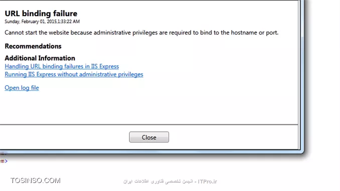

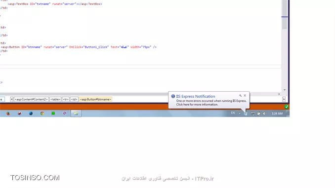

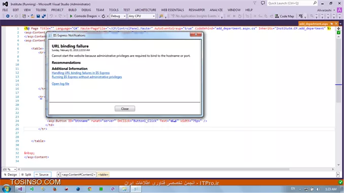

سلام بر دوستان عزیز . من یه پروژه تو ویژوال استدیو ساختم ولی وقتی می خوام اون رو اجرا کنم IIS یه خطایی می ده که دقیق نیم دونم باید چه کار کنم . ممنون می شم اگه بنده رو راهنمایی بفرمایید با تشکر .
سلام بر دوستان عزیز . من یه پروژه تو ویژوال استدیو ساختم ولی وقتی می خوام اون رو اجرا کنم IIS یه خطایی می ده که دقیق نیم دونم باید چه کار کنم . ممنون می شم اگه بنده رو راهنمایی بفرمایید با تشکر . ||http://tosinso.com/files/get/43e9704e-8c70-4cda-88b3-744ab469da74||
||http://tosinso.com/files/get/946e811f-3321-41f5-a418-1aabaa24bef2||
||http://tosinso.com/files/get/120c7161-388f-4f8a-953e-9cd166182fa4||

سلام، Visual Studio رو با دسترسی administrator اجرا کنی مشکل باید برطرف بشه، راست کلیک رو آیکون Visual Studio و گزینه Run as Administrator
پاسخ در 1393/11/12 توسط
سلام جناب احمدی . نه هنوز هم همون پیغام رو میده . قبلا با Adminestor هم اجرا کرده بودم ولی اصلا برنامه رو مرورگر اجرا نمی شه .
اگر ویندوز 7 دارید کد زیر را در CMD اجرا کنید
netsh http add urlacl url=http://localhost:80/ user=everyone
netsh http add urlacl url=http://myhostname:8080/ user=everyone
اگر XP دارید کد زیر را در CMd اجرا کنید
httpcfg set urlacl /u http://localhost:80/ /a D:(A;;GX;;;WD)
httpcfg set urlacl /u http://myhostname:8080/ /a D:(A;;GX;;;WD)
به applicationhost.config کد زیر رو اضافه کنید
<binding protocol="http" bindingInformation="*:80:localhost"/>
<binding protocol="http" bindingInformation="*:8080:myhostname"/>
سپس در ویندوز 7 کد زیر رو در CMD اجرا کنید
netsh http delete urlacl url=http://localhost:80/
netsh http delete urlacl url=http://myhostname:8080/
اگر XP دارید کد زیر رو اجرا کنید
httpcfg delete urlacl /u http://localhost:80/
httpcfg delete urlacl /u http://myhostname:8080/
پس از هر مرحله جهت اطمینان ابتدا مجدد چک کنید سپس مرحله بعد رو طی کنید
