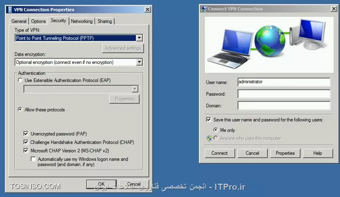

روی VPNسرورتون, روی پالیسی مورد نظرتون MS-CHAP v2 را نیز اضافه کنید و دوباره امتحان کنید.
داخل تب Dial-in کدام گزینه را مارک کردید؟
از پالیسی که اعمال کردید و قسمت هایی که در آنها تنظیماتی اعمال کردید به همراه تنظیمات کانکشن VPNاتون عکس بگذارید.

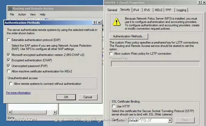

3. PAP CHAPMS-CHAP
4. در کانکشن VPN کلاینت تب Security رو در حالت PPTP قرار دادم و در سرور هم که نوع Tunnel Type رو PPTP قرار دادم

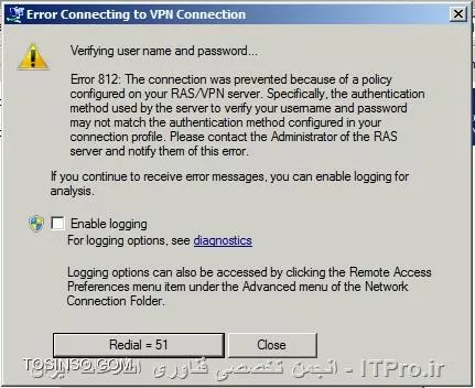

سمت کلاینت error 812 میده دلیلشو نمی دونم تنظیمات رو هم مثل بالا انجام دادم چه با PPTPو L2Tp این خطا رو میگیره

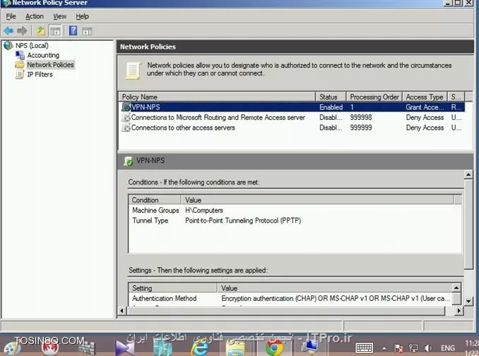

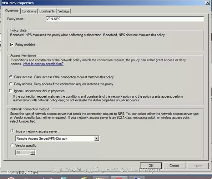

امتحان کردم نشد
گزینه control access through NPS Network Policy رو
منطقا باید درست کار کنه
قبل ازنصب سرویس NPS با VPN به راحتی ارتباط برقرار کرد
امتحان کردم نشد

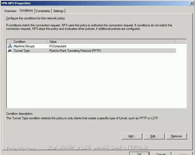

توی تب Condition با L2TP هم تست کردم ولی بازم همون خطا رو می گیره

شما باید NPS Policy تعریف کنید.
1. بعد از راه اندازی VPN Server و همجنین گروه بندی کاربرانی که قرار VPN بزنند, داخل کنسول RRAS ابتدا روی قسمت Routing and Remote Access Setting کلیک راست و Properties را انتخاب کنید و به تب Security برید و گزینه Allow Custom IPSec policy for L2TP Connection را فعال کنید و Preshared key مورد نظرتون را وارد کنید, سپس روی قسمت Remote access logging&policies کلیک راست کنید و Launch NPS را انتخاب کنید.
2. در پنجره باز شده روی Network Policies کلیک راست کنید و New را انتخاب کنید, در این قسمت نام مناسبی به پالیسیتون بدید و Type of network access را Remote Acces Server انتخاب کنید.
3. Add را انتخاب کنید و با انتخاب User Groups,گروه کاربرانی که می خواهید با پروتکل PPTP وصل شوند را انتخاب کنید. دوباره Add را انتخاب کنید و در قسمت Connections properties روی Tunnel Type کلیک کنید و پروتکل PPTP را انتخب کنید, سپس ویزارد را به صورت پیش فرض ادامه دهید یا در هر قسمتی با توجه به نیازتون تغییرات را اعمال کنید.
برای کاربرانی که قرار است با استفاده از L2TP وصل شوند همانند مرحله دوم و سوم عمل کنید با این تفاوت که در User Groups, گروه کاربرانی که قرار با L2TP وصل شوند را معرفی کنید و همجنین Tunnel Type را از نوع L2TP انتخاب کنید.
برای تمامی کاربران در تب Dial-in قسمت Network Access permission را تغییر ندهید و اجازه دهید روی حالت سوم باشد.
حالا حتی اگر کاربرانی که قرار PPTP وصل شوند تنظیمات VPN Connection اشون را روی L2TP تنظیم کنند امکان VPN زدن با این پروتکل را ندارند و باالعکس برای گروه کاربران L2tp.
همین فرایند را می توانید برای کلاینت ها نیز اجرا کنید اما با معرفی گروه کامپیوترها (machine Groups).
