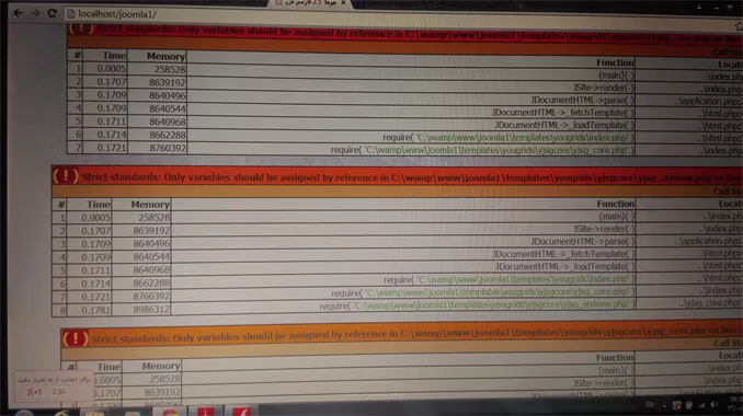

سلام دوستان عزیز،من افتخار این را داشتم که خانواده بزرگ آی تی پرو بپوندم.
بنده در هنگام نصب جوملا 2.5 روی لوکال،بعد از اتمام نصب وقتی که سایت را به نمایش در میارم،همچین صفحه ای میاره،لطفا راهنمایی کنید.

نه از ومپ استفاده میکنم،امکان داره که ورژنش با ورژن جوملا نخونه؟

برای لوکال به نظر من بهتره از easy php استفاده کنی من هم wamp استفاده کردم هم easy php تو برخی موارد wamp همچین خطایی رو داده بعضی وقتا هم مشکل از قالب جوملا هست ،
برای حل این مشکل فایل اصلی Index.php جوملا رو باز کنین و این کد رو به سطر اول اضافه کنین :
ini_set('display_errors', 0);
پاسخ در 1394/02/02 توسط
سلام، دوست عزیزم بعید میدونم بخاطر ناهمگونی ورژن جوملا با ومپ باشه؛
شما امکانش هست Xampp رو هم دانلود کرده و روی اون امتحان کنی؟؟ تصویری که فرستادین خیلی خوانا نیست. ولی تا جایی که من تلاش کردم ببینم فکر کنم یا فایل Index.php رو نمیتونه پیدا کنه و یا اینکه نیاز به متغیرهایی داره که شما تعریف نکردین.
