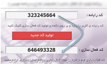

سلام دوستان این کد رو می خواستم به جاوا تبدیل کنم و روی وب سایت پیاده کنم ...این کد رو من برای نرم افزار اتوپلی به کار می برم که برای برنامه خاصی هست ،الان می خواستم در سطح وب هم کارایی داشته باشه ولی نمی تونم کد ها رو روی وب پیاده سازی و هماهنگ کنم...خلاصه کار من اینطوریه که در صفحه دوتا اینپوت دارم که اینپوت اول کاربر بایستی کدی را وارد کند و وقتی روی دکمه ارسال کلیک کند.کد دیگری که برای فعال سازی کابر می باشد در اینپوت دوم به نمایش درآید.تصویری رو از خود برنامه در اتوپلی برای شما پیوست کرده ام ...ممنون می شم که راهنمایی کنید..

ممنونم از راهنمایی شما همه چیزی درسته ولی تنها مشکلی که هست وقتی روی دکمه ارسال کلیک می کنی در اینپوت دوم خود به خود عدد نمایش داده می شود...یعنی اخطار نمی دهد که اینپوت اول خالی است...
