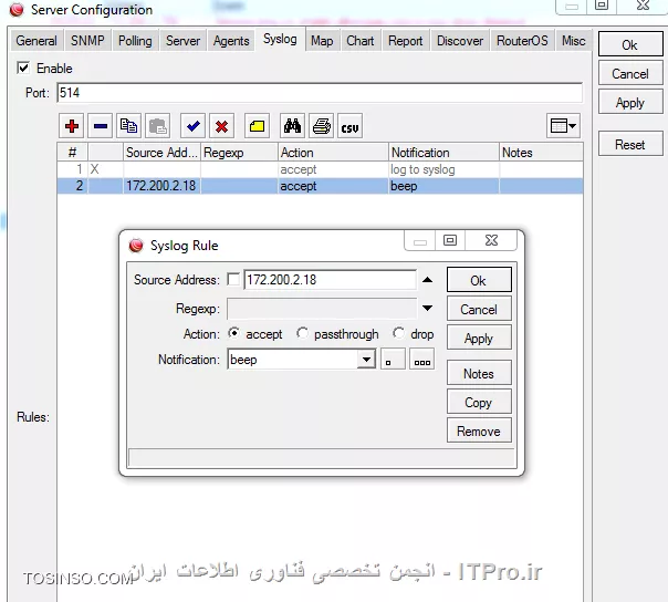

توی Dude همینجا رو منظورتونه؟
||http://network.tosinso.com/files/get/895be41b-0de2-4cf2-9e6a-c238c95b6aac||

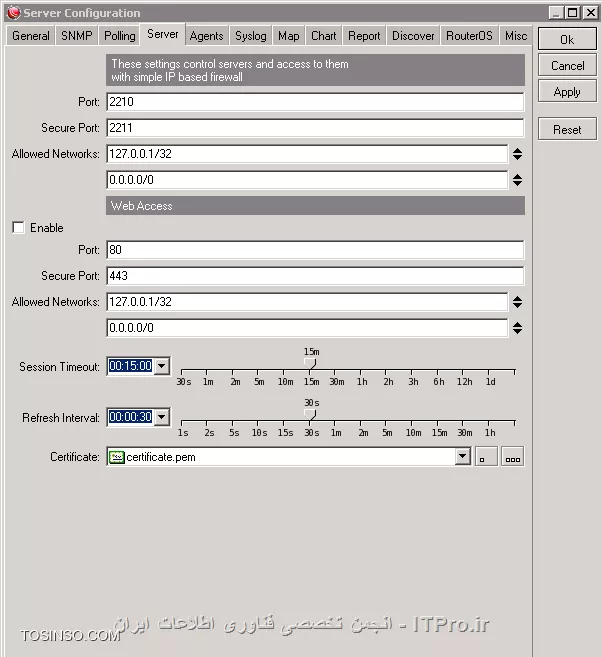

و برای دیدن نتیجه ی کار هم اینجارو باید دید؟
||http://network.tosinso.com/files/get/e7734a21-73ab-4622-b49d-db3c5f805408||

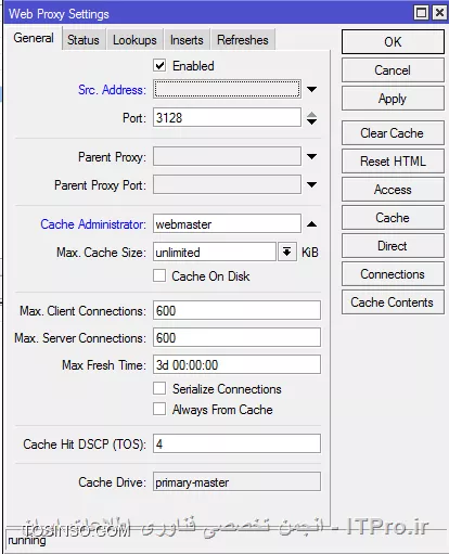

مورد شماره 4 توضیحاتتون هم منظورتون همینه؟ درست انجام شده؟
||http://network.tosinso.com/files/get/8392f275-e398-4dc6-9dfa-f217778cab84||

میکروتیک و dude ارتباطشون برقراره که فرمودین راهش چیه متوجه شم؟
اینجا تغییری نمیخواد؟
آره گذاشتم رو memory داشت نشون میداد توی خود میکروتیک
||http://network.tosinso.com/files/get/c7c921db-d94a-4ff3-b2af-d9ffd37f7321||
