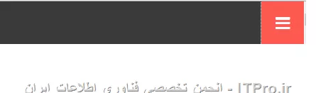

ممنون یک سوال دیگر
ممنون یک سوال دیگر
||http://web.tosinso.com/files/get/ba14cc89-7bc2-45ca-a712-f667dbc3e717||
||http://web.tosinso.com/files/get/c1862f29-9ad9-413a-97e0-ee19f4fa1b1f||
دوستان این منو های که با کلیک بر روی انها باز می شوند با css هست یا جاوا اسکریپت؟
ممنون یک سوال دیگر
پاسخ در 1394/06/17 توسط
