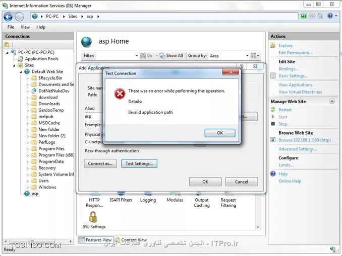

پیغام خطا در هنگام تست کردن تنظیمات IIS
سلام دوستان خسته نباشید
<center>
||http://tosinso.com/files/get/6f341a88-a42c-40a7-aa83-2e0ef9784cd5||
<center>
<c#>
Invalid application path
<c#>
من در IIS یک Application Pool  با عنوان asp تعریف کردم و زمانی که در پنجره Add Application گزینه Test Setting رو کلیک می کنم با پیغام فوق روبه رو میشم اگه لطف کنید منو راهنمایی بفرمایید خیلی خیلی ممنون میشم  ، بااحترام فراوان
پرسیده شده در 1394/06/18 توسط
چند تا مرحله داره برای تست این خطا :
  1. یکبار گزینه Connect As رو بزنید و مجددا تست کنید
  2. ویندوزتون رو بروز رسانی کنید ( گزارش Bug هم شده از این مورد حتی میگن Skip کنید درست میشه )
  3. روی وب سایتتون راست کلیک کنید و از قسمت Binding گزینه SSL و HTTP Binding رو Remove کنید
  4. مطمئن بشید که Anonymous Authentication روی Application Pool شما فعال شده باشه
  5. در تنظیمات Application Pool قسمت Application Pool Identity رو مطمون بشید رو Specific User نباشه
  6. اگر در Application Pool ها DefaultAppPool ندارید باید ایجادش کنید
  7. مطمئن باشید Application Pool شما روی Net Framework 4 کار می کنه
  8. مطمئن بشید IIS شما درست نصب شده و روی سرور Register هست ITPRO باشید
