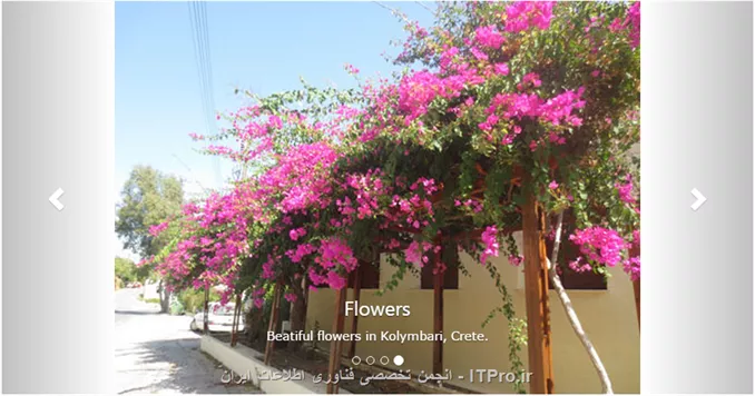

یک راه (فکر می کنم ساده ترین راه) استفاده از bootstrap carousel هست که کد آماده ی آن را می توانید در فایل html تان استفاده کنید :
||http://web.tosinso.com/files/get/b045662c-38ed-4be3-9ae8-02e72d269a5e||
