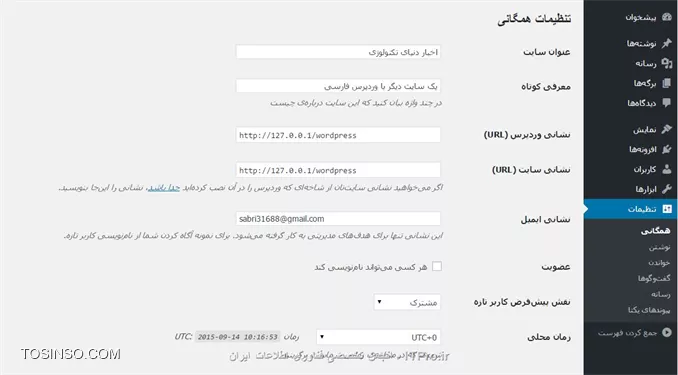

در وردپرس دو مقدار بسیار مهم هست که حتما باید با دقت تکمیل شوند در غیر این صورت با مشکل مواجه می شوید در قسمت تنظیمات همگانی یکی نشانی وردپرس و دیگری نشانی سایت است.
زمانی که روی لوکال نصب می کنید به عنوان مثال تنظیمات وردپرس به شکل زیر در می آید

وقتی شما سایت را به هاست منتقل می کنید یا باز نمی شود یا با مشکل مواجه می شوید
اگر سایت باز می شود در قسمت تنظیمات همگانی گزینه نشانی وردپرس (URL) و نشانی سایت (URL) به نام دامنه خود تغییر دهید
برای مثال : http://yourname.ir

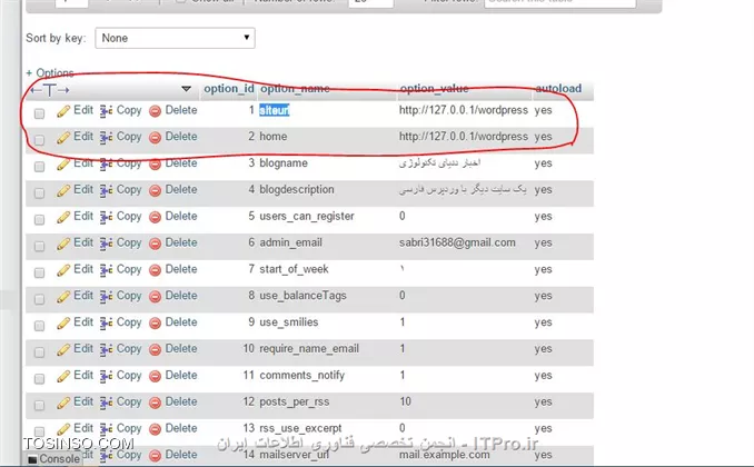

درصورت عدم بازشدن ساید وارد phpmyadmin هاست شوید و در داخل دیتابیس وردپرس در جدول wp_options بروید
و مقدار های siteurl و home را به نام دامنه خود تغییر دهید
