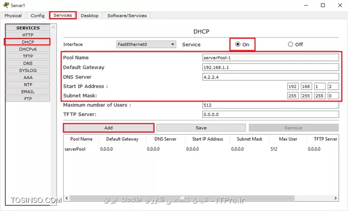

وقتی وارد قسمت تنظیمات و سربرگ سرویس سرور روی پکت تریسر میشی سمت چپ از لیست گزینه DHCP رو انتخاب کن بعد انتخاب فیلد های خواسته شده رو پر کن مثل تصویر زیر
بهد از زدن گزینه Add و اضافه شدن این pool در لیست زیر شما میتوانید دوباره همین فیلدها رو با یه ادرس IP و سابنت دیگه تکمیل کنی و باز Add رو میزنی و یه pool دیگه به لیست پایین اضافه میشه
