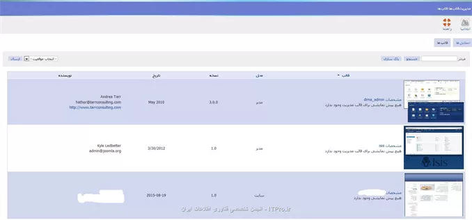

جدیده سایتی رو برامون طراحی کردن که متاسفانه شخص مورد نظر بسیاری از امکانات سایت رو فعال نکرده و نیمه کاره تحویل داده و یه پنل مدیریتی داده که با استفاده از جوملا مدیریت میشه
میخواهیم اسم طراح سایت رو از زیر سایت حذف کنیم و اینکه با استفاده از جوملا 3.4 از کدام قسمت میتونم کدهای php این سایت رو ویرایش کنم

پاسخ در 1394/08/13 توسط
اگر امکانش است لینک سایت قرار بدید تا بهتر بشه راهنمایی کرد.
بستگی به قالب داره ولی اکثر قالب های جوملا (البته اگر قالب صفر تا صد خودشون طراحی نکرده باشند که بیشتر مواقع از قالب های لاتین آماده استفاده می کنند) تنظیماتی دارند که امکان ویرایش کپی رایت آن به راحتی است.
از داخل پنل مدیریت
منو افزونه ها >> مدریت قالب ها ، قالب مورد نظر انتخاب کنید تا تنظیمات قالب باز شود از همین قسمت می توانید به کدهای قالب هم دسترسی داشته باشید.
اگر پنل فارسی نباشه مسیر، منو Template Manager << Extensions
