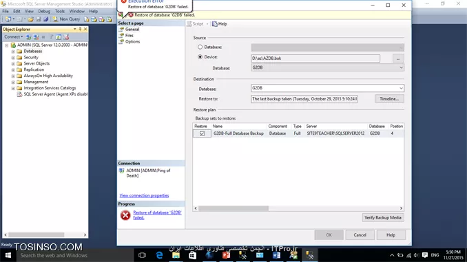

یک سری از فایل های بکاپ رو نمیتونم بازیابی کنم در ابتدا فکر میکردم فایل بانک اطلاعاتی که من در اختیار دارم مشکل داره ولی وقتی خودم از دیتابیسی بکاپ تهیه کردم و سعی کردم تا بازیابی اش کنم با همون خطا مواجه میشم...
حدس خودم اینه که به خاطر مجوز های دسترسی(permission)و امنیت که خود SQL SERVER داره نمیتونم بازیابی اش کنم سوالم اینه که چطوری میشه این مجوزهارو دستکاری و تغییر داد تا فایل قابلیت جا به جایی داشته باشه...
ایا در هنگام تهیه بکاپ و یا بازیابی اش باید سطح دسترسی خاصی رو تنظیم کنم؟
(و اینکه اگر یه اشاره ای هم به تفافت Attach با backup بکنین ممنون میشم)
من به یه مشکلی بر خوردم

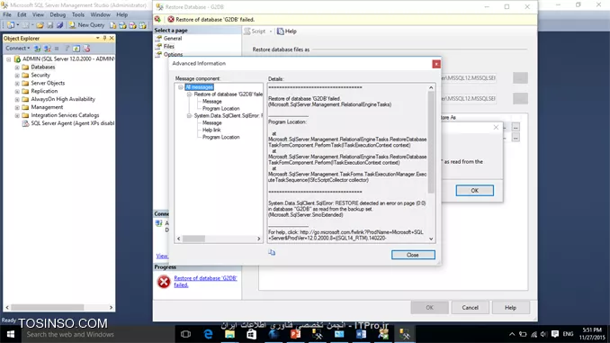

فايل بكآپ خراب است يا ورژن ها همخواني ندارند
پاسخ در 1394/09/08 توسط
لطفا پیغام خطا را ارسال کنید. برای بازیابی پایگاه داده از دستور REstore Database استفاده کنید تا پیغام خطای اصلی مشخص شود.
