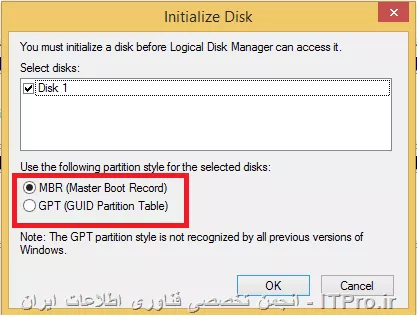

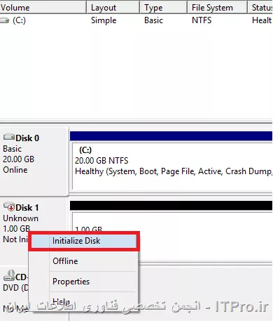

زمانی که هارد جدید رو به سیستم وصل میکنید و در disk managment میرید پیغامی مبنی بر این میاد که شما MBR میخوایید یا GPT اگر این پیام رو جواب ندادید روی هارد در همون Disk Managment راست کلیک کنید و initialize disk رو بزنید میتونید MBR یا GPT کنید مطابق تصویر زیر

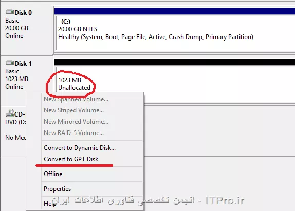

اگر شما MBR زده باشید و بخوایید تبدیلش کنید به GPT باید روی همون دیسک راست کلیک کنید و Convert to Gpt بزنید یا اگر GPT بزنید میتونید convert to mbr بزنید  اما کلاً حالت convert روی دیسک های unaloucated کار میکنه

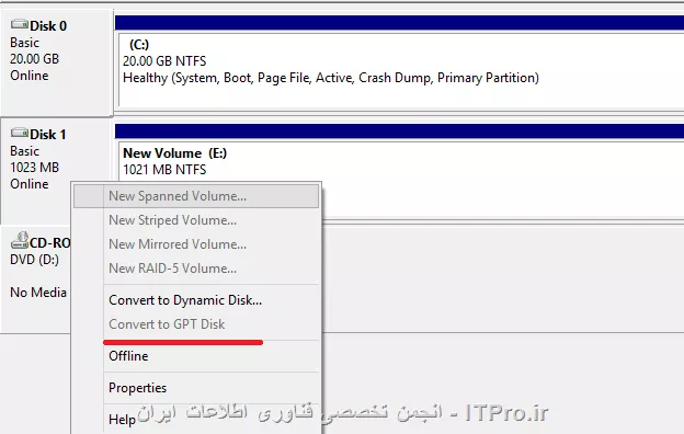

و اگر شما پارتیشنی رو برای هاردتون در نظر گرفته باشید نمیتونید convert رو بزنید
