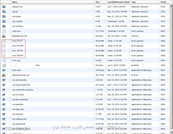

با سلام به همه دوستان از 17 دسامبر روی روت سایت وردپرسی ما Core با اعداد متعدد ساخته می شود.از دوستانی که این مشکل را داشته اند درخواست دارم کمک کنند به چه صورتی می تونیم این مشکل را حل نماییم :
core های ساخته شده در روت

قبل از هر چیز باید گفت Core فایل های ایجاد شده در روت وب سایت دقیقا به خاطر عملکر ناصحیح مفسر پی اچ پی در اجرای یک کد می باشد زمانی که یک کد پی اچ پی برای اجرا فراخوانی بشود و مفسر در اجرای کد مشکل داشته باشد Core فایلی با حجم های متفاوت از 2 مگابایت تا 50 مگابایت می سازد .
نکته حائز اهمیت این که Core های تولید شده به نوبه خود به صورت مستقیم در عمل کرد وب سایت اختلالی به وجود نمی آورد ولی به صورت غیره مستقیم به دلیل حجم بالای این فایل های تولید شده باعث پر کردن فضای هارد دیسک وب سایت می شوند.پر شدن فضای هاست باعث کند شدن وب سایت شما و در برخی از موارد باعث جلوگیری از دست رسی افراد به سایت شما می شود پس مشکلی جدی هست و باید حل شود.
پاک نمودن Core فایل ها در روت وب سایت
پاک نمودن Core های تولید طبق توضیحی که در بالا داده شد برای وب سایت هیچ ضرری ندارد و باعث خالی شدن فضای هاست می شود.
نکته حائز اهمیت این که Core های تولیدی دارای اطلاعات بسیار مهمی در رابطه با اتفاقاتی که در هنگام اجرای کد های پی اچ پی اتفاق افتاده در خود ذخیره کرده اند که با برسی و Debug این فایل ها می توان فهمید در کجا اجرای برنامه مشکل به وجود آمده.
