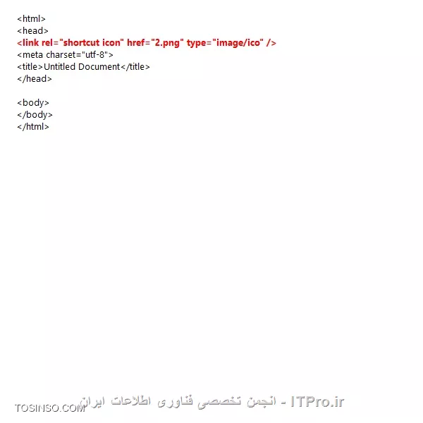

||http://web.tosinso.com/files/get/4d647d84-0b91-4a40-bc26-909b8553542f||
سلام دوست گرامی
کدی که به شما کمک میکنه تا ایکنی را در تب مرورگر برای سایت خود قرار دهید به صورت زیر هست.
یه قسمت از کد هست که با قرمر نوشته شده شما باید اون قسمت رو داخل کد سایتتون پیدا کنید و نام ایکنتون رو نام فایل دلخواه تغییر بدید.
موفق باشید
سلام دوست گرامی
موفق باشید
