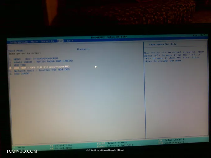

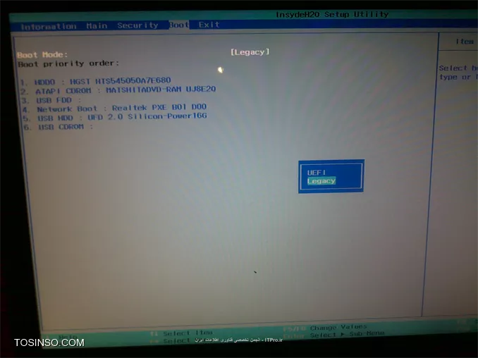

همینطور که مهندس در تصویر ملاحظه میکنید دوخالت داره UEFI و LEGACY داره همین...
همینطور که مهندس در تصویر ملاحظه میکنید دوخالت داره UEFI و LEGACY داره همین...||http://icdl.tosinso.com/files/get/3616dd45-562b-4ec8-97c9-9d3b5061ac1c||
پاسخ در 1394/10/13 توسط

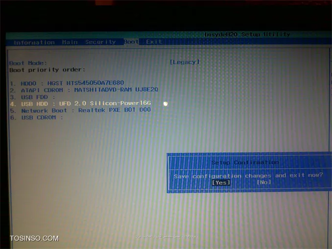

سلام دوستان عزیز،ساعاتی قبل در این زمینه درخواستی داشتم که مهندس خانلری عکسی از بوت ویندوز خواستند اینو خدمت شما ارسال کردم تا من به نتیجه برسم ممنونم.
سلام دوستان عزیز،ساعاتی قبل در این زمینه درخواستی داشتم که مهندس خانلری عکسی از بوت ویندوز خواستند اینو خدمت شما ارسال کردم تا من به نتیجه برسم ممنونم.||http://icdl.tosinso.com/files/get/319ac71c-2149-4ced-a421-f308892809f9|| بعد از اینتر دوباره ویندوز قبلی لود میشه...!!!

دقیقأ همینطور که خانم زاهدی فرمودند انتخاب میکنم و بعد f10 اینتر که میزنم ویندوز قبلی لود میشه...

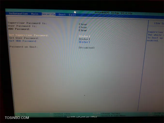

||http://icdl.tosinso.com/files/get/b4b7519e-c073-45ea-a99c-da2fa5069567|| اینم بخش سکوریتی بایوس
ضمن سلام و خسته نباشید به دوستان عزیز که وقت گذاشتند و تمام تلاششون رو برای حل این موضوع به کار گرفتند در ادامه یه سری قوائد رو میگم دوست دارم مو به مو بخونید و اجرا کنید و اصلاً به خودتون شک راه ندید که میتونید ، خواستن توانستن است.
اگر وارد تنظیمات بایوس شوید همونطور که دوستان اشاره کردند تمام دگمه هایی که روی صفحه کیبورد شما کار میکنند رو نام برده برای تغییر گزینه هایی که در بایوس میبینید معمولاً دگمه های F5 , F6 یا + و - که در کیبورد شما هست باعث تغییر میشه تصویری که از Boot Priority برای ما ارسال کردید نشون میده که هارد سیستم روی 1 هست CD روی 2 و Flash روی 5 هست اگر اینجوری F10 بزنید قطعاً با ویندوز قبلی بالا میاد شما باید سعی کنید هارد رو پایین بیارید Flash یا Cd رو بیارید روی 1 قرار بدید سپس F10 بزنید میدونم این مورد رو به خوبی میدونیستید ولی چون تو عکس اینچنین نبود باید خدمتتون میگفتم.
یه سری از سیستم ها یا به عبارتی بهتر مادربورد ها هستند که گزینه های First Boot و Second Boot دارن میتونید به راحتی کارتون رو راه بندازید ، یه سری از لپتاپ ها هستن که گزینه های فوق رو ندارن ولی در عوض گزینه های UEFI // Legacy Boot و UEFI // Legacy Boot Priority در سربرگ بوت هست ، در ادامه در خصوص چندین نوع مادربورد خواهم گفت:
حدود 95 % توی لپ تاپ ها در حالت UEFI دی وی دی بوت نمی شه ، پس باید برای نصب ویندوز 7 با دی وی دی در حالت Legacy بایوس رو طوری تنظیم کنین که اول Legacy بوت بشه ( بایوس های قدیمی تر این امکان رو داشتند که UEFI رو به طور کامل غیر فعال کنین . ولی بایوس های جدید UEFI جزئی اجباری از بوت هستند و فقط ترتیب فرق می کنه . ) اگر Legacy first داره فعالش کنین ( یا همچین چیزی ! ) ضمناً حتماً باید Secureboot غیر فعال یا Disable باشه .
در یک سری از لپتاپ های دیگه هم پس از روشن کردن و زدن کلید (معمولاً )F2 و وارد شدن به تنظيمات بايوس کنار گزینه save & exit يه گزينه هست به نام boot Security شایدم شبیه به این اسم (خاطرم نیست) دوتا حالت داره Disable داره و Enable اين گزینه رو بزاريد روي حالت Disable زمانی که این کار رو میکنید يه زیر منو هم دقیقاً پایین همین پنجره هست که با Disable کردن گزینه بالا اون از بین میره سپس کلید F10 رو بزنيد و اينتر كنيد تا تنظيمات دخيره بشه و ريستارت بشه. دوباره به جاي F2، اين دفعه كليد Esc رو بزنيد مدام تا منوي بوت بياد و مي تونيد اونجا فش يا سي‌دي مورد نظرتون رو انتخاب كنيد.
در یک سری از مدل های دیگه وقتی وارد تنظمیات بایوس شدی، برو به قسمت Boot و Launch CSM رو Enable کن. Fast boot هم Disable میشه و در قسمت SEcurity هم اون پایین Secure Boot رو Disable کن.
حالا f10 رو بزن و تنظیمات رو Save o Restart کن. دوباره وارد تنظیمات بایوس شو، میبینی که تو قسمت بوت گزینه های دیگه مثل سی دی رام هم اومده. اولی رو که برای هارد دیسکه اینتر کن روش و Disable کن البته باید گزینه Cd Rom یا DVD Rom رو Enable کنی یا در بالاترین اولویت قرار بدی شاید هم اسم Dvd Rom برای شما بیاد مثلاً Asus به هر حال بعد از انتخاب f10 و ریستارت کن.
