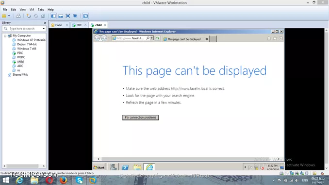

سلام من یک سرویس iis راه اندازی کردم ولی این ارور را در اجرای سایت به من میدهد
ارور در اجرای سایت iis

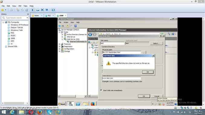

چرا اول آدرس فیزیکیتون file:// هست؟
ببینید در کادر پایین شما اصلا لازم نیست اسم سرور رو مشخص کنید (اونجایی که نوشتین www.test.com) بزنید any site
با آی پی سرور هم امتحان کنید ببینید میاد؟

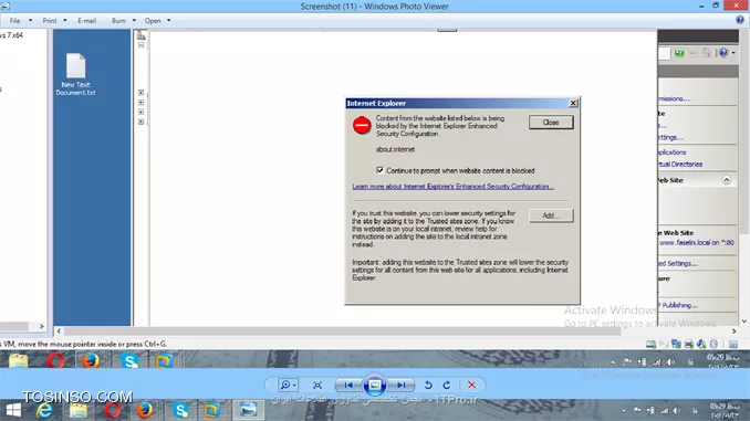

سرور منیجر رو باز کنید
سمت چپ روی local server کلیک کنید
IE enhanced security configuration رو off کنید بعد یکبار اینترنت اکسپلورر رو ببندید دوباره باز کنید
پاسخ در 1394/11/03 توسط
انجام دادم ارور نیومد ولی اجرا هم نشد

ببخشید اسم دامین را گذاشتم test.com یک فایل با پسوند html درست کردم و اسم فایل را index گذاشتم و اسم پوشه را test گذاشتم بعد چون پسوند html کردم همانجا به وسیله بروزر باز کردم و ادرس را کپی کردم (file://C:test/index.html )و در مسیر فیزیکی درست کردن یک سایت گذاشتم اسم سایت را هم test.com گذاشتم ولی همان اول ارور داد فکر کنم باید اسمش با اسم دامین یکی باشه یا چون ویندوز ان یک child است که به یک دامینی join شده از من ca میخواد
ارور

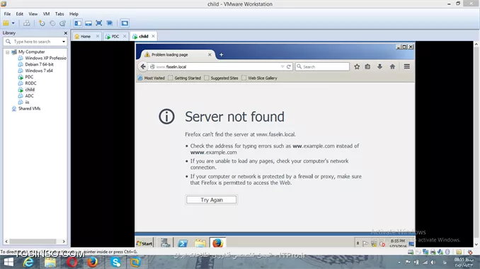

اینم از فایر فاکس
ارور در فایرفاکس
