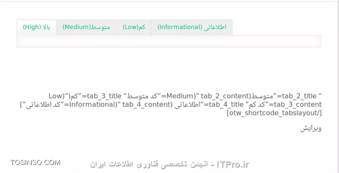

روی ورد پرس افزونه های tablepress و Tabs Shortcode And Widgets رو نصب کردم. و می خوام با tablepress چند تا جدول ایجاد کنم و همونطور که در تصویر می بینید هر جدول رو در یک tab‌ بزارم.
اگر شورت کد جدول رو در تب نزارم، تب ها رو درست می کنه. اما مشکل اینه که وقتی شورت کد جدول رو در قسمت content‌ تب مورد نظر می زارم. نه تب رو نشون میده و نه جدول رو نشون میده. و فقط کدهای تب رو نمایش می دهد (توی عکسی که ضمیمه کردم میتونید ببینید).
چطور این دو افزونه رو با هم ترکیب کنم؟؟؟؟؟؟
چرا وقتی شورت کد جدول رو به تب اضافه می کنم tab‌ها خراب میشه؟؟ باتشکر
خطا در تب های وردپرس
پرسیده شده در 1394/11/14 توسط
زمانی که به تب یک محتوا میخواین اضافه کنید یک پنجره ادیتور باز میشه یا فقط یه باکس برای تایپ کردن و بدون امکانات ادیت؟
منظورم از ادیتور محتوا یک باکسی شبیه به باکس ارسال پست در همین سایت itpro هست که بالاش یه منو داره برای ویرایش.
اگه توی نوار منوی ادیتور محتوای تب ها شما گزینه ای برای مشاهده و ویرایش کدhtml تب دارید روی اون کلیک کنید تا به حالت ویرایشگر html سوئیچ کنید بعد کد table رو اونجا درج کنید و ok کنید.
اما اگه همچین امکانی واسه ویرایش محتوای تب ها وجود نداره پس همچین قابلیتی هم نخواهد بود و لذا شما هرچی تایپ کنی عینا خودشو در تب خواهید دید
