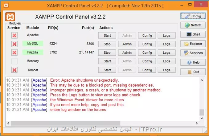

ممنونم از شما من برنامه Xampp رونصب کردم ولی این ارور رو میده
سیستم عامل من
Windows 8.1
1- فقط کافیه apache و mysql رو startکنید.

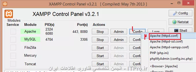

2-اگه apache استارت نمیشه ممکنه مشکل از پورت پیشفرض (80) باشه که با برنامه دیگه ای درگیر هست. برای رفع این مشکل مطابق شکل زیر فایل httpd.conf رو باز کنید و با کلیدهای ترکیبی Ctrl+F عدد 80 رو find کنید و هرجا 80 هست بجاش 8080 بگذارید. و فایل رو save کنید. بعد مجدد start جلوی apache رو کلیک کنید.
البته باید در نظر داشته باشید که با این تغییر، localhost با آی پی 127.0.0.1 و بدون ذکر پورت لود نخواهد شد بلکه شماره پورت 8080 را نیز بعد از آی پی باید ذکر کنید:
127.0.0.1:8080/sitename.domain
