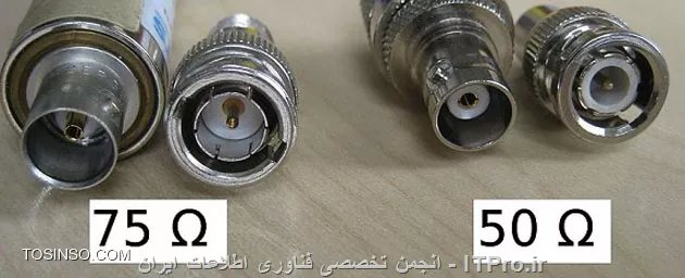

بدنه کابل دقت کرده باشید، امپدانس و برخی اصطلاحات دیگر روی آن حک شده‌است.
یکی از محسنات این کابل این است که هیچ نویزی وارد آن نمی شود. یعنی موج انتقالی کاملا محافظت شده است.
انواع مختلفی کابل کواکسال وجود دارد که RG معروفترین آن هاست. در بین RG ها هم «RG59» معروف تر است و خصوصا در سیستم های مداربسته آنالوگ بیشترین کاربرد را دارد.
از کانکتورهای (فیش BNC )برای اتصال کابل های کواکسال استفاده می شود.BNC هم مانند کابل، در دو نوع ۵۰ و ۷۵ اهم تولید می شود.
||http://network.tosinso.com/files/get/bf9fdae6-c85a-494e-9cae-cc50330ce9af||
