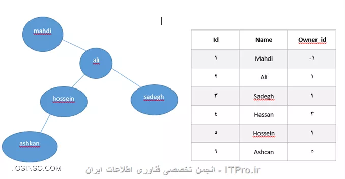

سلام به همه ی دوستان عزیز.
من یه Table ساختم که به صورت تصویر زیر است:
||http://tosinso.com/files/get/2a10f666-8dc1-4dcb-bfc6-5bc5d2fb549b||
اگه دقت کنید میبینید که هر رکورد میتونه به رکوردهای دیگه وابسته باشه , وابسته بودن به صورت درخت و ریشه میخوام در نظر گرفته برای مثال به تصویر زیر دقت کنید.
در اینجا اگه owner_id برابر با منفی یک (-1) باشه یعنی یه رکورد به هیچ شاخه یا ریشه ای متصل نیست. اما اگه owner_id مقداری غیر عدد منفی یک داشته باشه شاخه در نظر گرفته میشه.
من میخوام که اگه ایدی (id) یک رکورد رو جستجو کردم کل درختی که این رکورد عضوی از اون هست بهم داده بشه. مثلا من در اینجا اگه id=2 رو وارد کنم کل درختی که همچین رکوردی توشه بهم داده بشه.
رابطه فرزند بودن با استفاده از owner_id مشخص میشه. میخوام یه تابع به زبان PHP یا کوئری sql باشه که اگه ایدی یه عضو از درخت رو دادم بتونه کل درخت رو بهم برگردونه
در اینجا اگه ownerid برابر با منفی یک (-1) باشه یعنی یه رکورد به هیچ شاخه یا ریشه ای متصل نیست. اما اگه ownerid مقداری غیر عدد منفی یک داشته باشه شاخه در نظر گرفته میشه.

اول اینکه owner-id اصلا موقعیت قطعی یک نود توی درخت رو مشخص نمیکنه. مثلا با owner-id برابر با 5 به شما بگن نود رو روی درخت مشخص کنید می تونید مشخص کنید؟ به نظرم این جدول یه نقصی داره و نمیتونه بیانگر یک درخت باشه.
و دوم اینکه گفتین کل درخت رو برگردونه ، یعنی شما توی جدول دیتابیستون بیش از یک درخت رو می خواین ذخیره کنید یا نه منظورتون این بوده که کل درختچه ای که نود ریشه اش همان نود ورودی x باشه رو می خواین پیداا کنید؟

سلام. ownerid موقعیت یک نود رو مشخص نمیکنه بلکه مشخص میکنه یک نود شاخه ی کدام نود دیگر است. به من بگن نود 5 رو مشخص کنید من این کار رو بر اساس id انجام میدم. میبینم کدوم رکوردها ownerid برابر با 5 دارن و لیست میکنم و همچنین در این لیست باز باید شاخه ها بررسی بشن (به صورت بازگشتی).
برای اینکه بهتر متوجه بشید اینجا رو ببینید
همینجوری عکساشم نگاه کنید متوجه میشید منظورم چیه. مشکلی در Table و تعداد فیلدهای بنده وجود نداره.

اقا من این الگوریتم رو خودم نوشتم. اما یه مسئله ی دیگه باقی مونده. چجوری میشه تمام child های یه درخت رو لیست کرد؟ یه الگوریتم میخوام.
مثلا من الان گره ی mahdi رو که میدم یه ارایه بهم بده بگه گره های ali ,hossein ,sadegh ,askhan توی درختی که اگه ریشه mahdi باشه وجود داره.

خودم با استفاده از پشته و درخت هیپ پیاده سازیش کردم تموم شد :-D بازم مرسی
