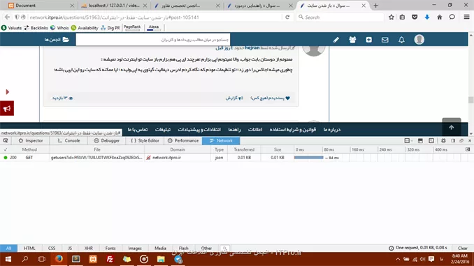

برای دیدن درخواست های ajax روی سایت کلیک راست کنید و inspect element بزنید , اگه مرورگر شما فایرفاکس باشه میتونید به سربرگ network برید هربار که یه درخواست ارسال بشه یه request به شما نشون داده میشه! میتونید ادرسش رو با کلیک کردن روی اون رو دیدن تب request از سمت راست صفحه ببینید مثلا شبیه تصویر زیر! برای کروم هم چنین چیزی وجود داره اما با ظاهری متفاوت.
شکلی از چگونگی trace کردن ajax

این قضیه که url عوض نمیشه به این دلیل هست که محتوا به صورت Ajax میتونن لود بشن :-D در روش ajax صفحه رفرش نمیشه و تنها محتوا عوض میشه.
