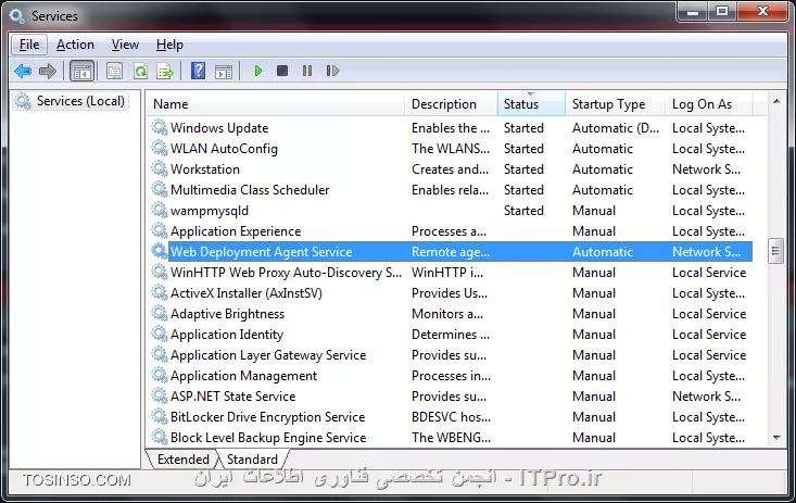

راه حل اول: آزاد کردن پورت ۸۰
از مهمترین برنامه هایی که باعث اشغال پورت ۸۰ می شوند می توان به موارد زیر اشاره کرد:
سرویس SQL Server Reporting Services
سرویس Web Deployment Agent Service
سرویس World Wide Web Publishing Service مربوط به وب سرور IIS
نرم افزار گفتگوی اینترنتی اسکایپ (Skype)

||http://web.tosinso.com/files/get/d202b099-1bf8-47ac-8ad8-985d3a7a8bf7||
برای آزاد کردن پورت ۸۰ باید سرویس های مرتبط با موارد ذکر شده متوقف شوند و حالت اجرای آنها به حالت دستی Manual تغییر کند تا از اجرای خودکار آنها در زمان روشن شدن سیستم جلوگیری به عمل آید. بدین منظور باید کنسول سرویس های ویندوز را باز کنید، برای این کار می توانید از روش های زیر اقدام کنید:

بعد از باز شدن کنسول Services کافی است عملیات زیر را انجام دهید:
سرویس ها را پیدا کرده و بر روی هر کدام دوبار کلیک کنید تا کادر تنظیمات (Properties) آنها نمایش داده شود
در کادر تنظیمات در زبانه general که زبانه (تب) اول می باشد به دنبال گزینه Startup Type بگردید. گزینه Startup Type خود دارای ۴ گزینه زیر است که باید در اینجا گزینه دستی (manual) را انتخاب کنید.
 Automatic: این گزینه باعث می شود تا سرویس در هنگام راه اندازی سیستم و بارگذاری سیستم عامل (بوت شدن) راه اندازی و اجرا شود.
Automatic Delayed start: در این حالت سرویس پس اتمام عملیات راه اندازی سیستم و بارگذاری سیستم عامل (با تاخیر) راه اندازی می شود. از این گزینه بیشتر در مواقعی استفاده می شود که کاربر بخواهد از هرگونه تداخل در استفاده از منابع سخت افزاری و نرم افزاری بین سرویس ها و برنامه ها جلوگیری کند و یا بخواهد فرآیند راه اندازی اولیه سیستم را سرعت ببخشد.
Manual: انتخاب این گزینه باعث می شود تا سرویس در هنگام بوت شدن سیستم (راه اندازی اولیه) و بارگذاری سیستم عامل اجرا نگردد ولی امکان این که بعداً توسط یک سرویس یا برنامه دیگر فراخوانی و اجرا شود میسر است.
Disable: این گزینه اگر انتخاب شود نه تنها سرویس در هنگام راه اندازی سیستم و بارگذاری سیستم عامل (لود شدن) اجرا نمیشود بلکه حتی در بعد از این زمان هم امکان فراخوانی آن توسط سرویس ها یا برنامه های دیگر نیز میسر نخواهد بود و سرویس بطور کلی غیر فعال می گردد.
پس از انتخاب گزینه Manual برای Startup Type تنظیمات را ذخیره کنید.
برای این که تنظیمات اعمال گردد می توانید سیستم را راه اندازی (ریستارت) کنید. ویا خود بصورت دستی از همان کار تنظیمات سرویس و یا با راست کلیک بروی نام سرویس گزینه Stop را برای توقف سرویس های مذکور انجام دهید تا پورت ۸۰ آزاد شده و سرویس Apache بتواند آن را در اختیار بگیرد.
