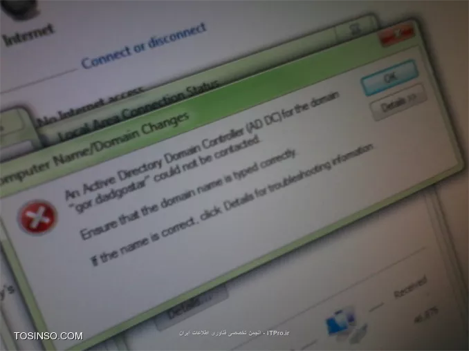

خطای Join کردن کامپیوتر به شبکه Domain
سلام دوستان ، هنگام انجام عملیات join to domain با یک مشکلی عکسشو ضمیمه کردم بر میخورم و بعد از تکرار مکرر اون خود به خود مشکل برطرف میشه بنظرتون راه حل چیه؟!سلام دوستان ، هنگام انجام عملیات join to domain با یک مشکلی عکسشو ضمیمه کردم بر میخورم و بعد از تکرار مکرر اون خود به خود مشکل برطرف میشه بنظرتون راه حل چیه؟!||http://tosinso.com/files/get/5947d4bf-a183-4b27-83e7-0bda045082e7||

Doamin رو نمیتونه پیدا کنه
با ping کردن مطمین بشین ارتباط دارین به سرور

سلام ، یک بار با استفاده از دستور nslookup امتحان کنید ببینید که DNS Server مشاهده می کنید ، یک بار وارد قسمت Computer Properties بشید و از قسمت change settings مجدد گزینه change رو بزنید سپس در قسمت more در قسمت Primary DNS نام دامین خودتون رو وارد کنید ، در اخر هم یک بار دستور ipconfig /flushdns رو اجرا کنید

اگر اینقدر بی منطق هست که بعد از 10 بار درست میشه احتمال تخریب شدن فایل های سیستم مرتبط به Network Connection شما وجود داره ، اول دستور زیر رو وارد کنید تا سیستم فایل هاش رو Repair کنه :
sfc /scannow
بعد دستور زیر رو وارد کنید که تنظیمات شبکه شما کاملا Reset بشه :
netsh winsock reset
بعد سیستم رو Restart کنید و با استفاده از نرم افزار Ccleaner سیستم رو تمیز کنید و مجددا تلاش کنید ، البته اینها برای دوستانی هست که حوصله دارند در غیر اینصورت صورت مسئله رو پاک کنید.... بله ...

همه تنظیمات روی کارت شبکم درست هستن
جالب کار اینه که مثلا 10 بار پشت سر هم این پیغام میاد و بار 11ام سیستم Join to domain میشه...

شما قبل از اینکه عمیلیات join کردن رو انجام بدید ای پی اکتیو دایرکتوری رو پینگ کنید بعد در قسمت تنظیمات کارت شبکه کلاینت نگاه کنید ببینید ادرس dns به درستی ست شده است یا خیر البته در سرور نیز باید در تنظیمات کارت شبکه نگاه کنید که ای پی dns به درستی وارده شده است یا نه که به احتمال خیلی زیاد ادرس 127.0.0.1 تایپ شده که باید ادرس dns رو وارد کنید

ارتباط پینگی کاملا درسته
